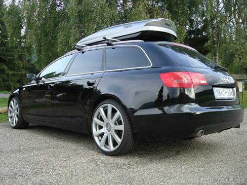

hallo,
habe auf meinem a6 20 zoll räder schon seit einiger weile montiert. a8 felge mit 265/30 20, vorne laufen sich nun die reifen einseitig ab, woran kann das liegen? hinten ist alles gut. vielleicht falscher druck? alle reifen sind mit 2.6 BAR befüllt worden und mir wurde gesagt das solle reichen, vielleicht kann mir da mal jemand helfen.

habe heute die reifen runter gehabt, sind innen und außen abgefahren, zu wenig druck? werds mal erhöhen, in der mitte ist doch alles top.

ja ist nen quattro, am anfang konnte ich das nicht wirklich sehen das der reifen auch innen abgefahren ist, erst wo er runter war. habe nun erhöht und hoffe noch paar tausend km damit zu kommen, ach ja, nen wildunfall hatte ich nicht, nur nen piepmatz im kühler :-))
