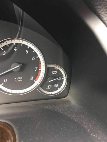

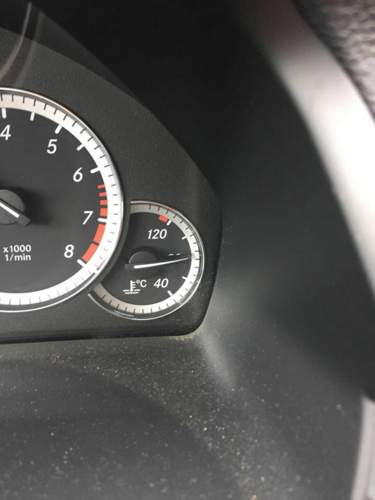

1. Problem: Bin heute nachmittag 30km Autobahn gefahren. Nach 25km war die Kühlmitteltemperatur immer noch nicht bei den 85-90°C. Geschwindigkeit lag bei ca. 80-100km/h. Erst als ich auf 150 kurz beschleunigte, stieg sie und verbleibte dort. Heute morgen war das noch nicht so. Woran kann das liegen?

Zu 1.
Bist du direkt ohne längeren Anfahrweg auf die Autobahn bzw. waren die 25km nur Autobahnfahrt mit 80-100km/h? Dann wäre es m.E. normal, dass er nicht die Betriebstemperatur erreicht.
Der OM651 verfügt ja über kennfeldgesteuerte Wasserpumpe und Thermostat. Die Wapu wird also nur bei Bedarf zugeschaltet. Der Bedarf wird u.a. aber wohl auch aus der Drehzahl definiert.
Während in der Warmlaufphase im Stadtverkehr sicher meistens Drehzahlen weit <2000 1/min anfallen, wird die Wapu ggf. nicht zugeschaltet und die Temperatur erhöht sich schneller.
Ich vermute, dass unabhängig von der Temperatur ab einer bestimmten Drehzahl die Wapu zugeschaltet wird. Bei 100km/h auf der Autobahn liegen beim 220CDI doch bestimmt >2000 1/min an.
Meine Vermutung ist, das der Kühlkreislauf damit an der Regelgrenze ist.
Also Drehzahl sagt: "öffnen" und Temperaturfühler sagt darauf:" schließen".
Das würde auch die Schwankungen erklären.

Zu 1.:
Richtig, morgens sind 3km bis zur BAB und abends 500m.
Und dann fahr ich bei den derzeitigen Temperaturen halt 80-90km/h.
Beim 200 CDI und der 7G+ läuft der Wagen bei 80 km/h ca. 1400rpm im 6. Gang, in den 7. schalte ich ihn nicht, dann wird er ja gar nicht warm bei 1100rpm.
Mir ist es halt aufgefallen, da er sonst bei gleichem Tempo und gleicher Strecke, jedoch unterschiedlichen Temperaturen (diese Woche zw. 16-19°C), sich unterschiedlich verhielt. Mal war er auch bei Tempo 90 nach höchstens 10km warm und 2x nicht. Mit mehr Dampf wird er natürlich warm. Da stellt sich aber bei mir die Frage: Im Winter bei -5°C und Tempo 80.. wie lang braucht er dann zum warm werden bei 1400rpm????
Könnte das Thermostat o. ä. defekt sein? Könnte die WaPu, die bei mir im Juli ausgetauscht wurde, schuld sein?

Du begrenzt ihn tatsächlich im 6.Gang, damit er überhaupt warm wird?
Also ich denke, das ist nicht normal; das kann auch nicht den derzeitig schwankenden Außentemperaturen geschuldet sein.
Ich würde nicht ausschließen, dass es mit der gewechselten Wasserpumpe und/oder dem Thermostaten etwas zu tun haben kann.
Wie gesagt, ist ja alles komplizierter geworden; die Wasserpumpe und der Thermostat werden elektronisch geregelt. Eventuell gibt es zwischen den beiden jetzt Abstimmungsprobleme?
zum Wapu-Wechsel fällt mir auch noch ein:
bei der Gelegenheit gelangt unweigerlich Luft in`s System. Die Entlüftung erfolgt(e) (zumindest früher bei rein thermo-mechanischen Aggregaten) dadurch, dass der Motor im Stand bei geöffnetem Kühler/Ausgleichsbehälter auf Betriebstemperatur gebracht wurde. Die Heizung wurde dabei auf "max" gestellt (bei Automatik-Heizung hohe Temperatureinstellung) und das Gebläse auf höchste Stufe.
Das bewirkte, dass die Lufteinschlüsse, die sich irgendwo im Kreislauf befanden, durch Öffnung des Thermostaten und bei laufender Wasserpumpe ausgetrieben wurden.
Wenn die Luftblasen im System bleiben, können sie zu unliebsamen Begleiterscheinungen bis zur Motorüberhitzung führen. Begleiterscheinung kann aber auch eine verfälschte Temperaturanzeige sein.

Hatte bei meinem E200 CDI 7G Tronic ebenfalls das Problem mit der schwankenden Temperaturanzeige. Der freundliche hat diese Woche ein Software update eingespielt und seither ist Ruhe bzw. die Anzeige fällt nun nicht mehr ab bei Geschwindigkeiten <100 Km/h.

zu 1: Du siehst nie die Temperatur in Echtzeit, die Anzeige unterliegt einen Kennfeld. Es werden also Temperaturschwankungen geglättet. Es wird extra so gemacht, denn viele Fahrer werden unruhig wenn die Temperatur ansteigt und gehen sofort in die Werkstatt. Im Betrieb schwankt die Kühlmitteltemperatur in Abhängigkeit der Motorlast, das ist vollkommen normal. Einen Update verändert wahrscheinlich nur das Kennfeld der Anzeige.

selbst bei meinem 350CGI sinkt die Temperatur 10-15Grad bei kühlen Temperaturen wenn mit 80-100km/h fahre und leicht berg runter geht.

Zur Temperatur:
Mir ist es nur 2x passiert, sonst funktioniert (momentan) alles, wie es soll.

Hallo nochmals,
das Phänomen mit dem nach rechts ziehen ist nach wie vor da, heute komischerweise weniger ausgeprägt als vor 2 Wochen.
Die Temperaturschwankungen der Kühlflüssigkeit bzw. der Anzeige sind auch noch da.
Habe heute mal ein wenig getestet:
v= 90km/h; 25km Autobahnfahrt; Außentemperatur morgens 17°C, nachmittags 21°C.
Ausprobiert mit den Gängen:
4. = 2400rpm
5. = 1900rpm
6. = 1500rpm
7. = 1100rpm
Grundsätzlich lässt sich sagen, dass das Getriebe bei 90km/h im 6. Gang verbleibt. Meine, dass es heute Morgen (6 Tage Standzeit) für ca. 1km sogar im 5. Gang blieb. Meine Vermutung: Um die Motortemperatur rasch auf 90°C zu bringen.
Fehlanzeige. Ich ließ das Getriebe komplett automatisch schalten und begrenzte keine Gänge.
Auch nach 25km BAB mit konstant 90km/h stieg die Temperatur auf 81°C und fiel dann runter auf 65-70 (?)°C und umgekehrt. Das im Minutentakt. Egal ob 4., 5., 6. oder 7. Gang, dasselbe Spiel.
Beim Service A im nächsten Monat werde ich es dem Meister mal mitteilen. Am Kühlkreislauf sollte alles in Ordnung sein, ist wohl eher ein elektronisches Wehwehchen.
Hallo SternMB!
Bei meinem Uraltdiesel C 220 CDI hatte ich dasselbe Problem. Der Motor erreichte oft nicht die nötige Betriebstemperatur.
Mercedes hat lange gebraucht, um festzustellen, dass der Zuheizer defekt war.
Allerdings muss ich sagen, dass bei 17 Grad der Zuheizer eigentlich nicht gebraucht wird, es sei denn der Motor wird gering beansprucht und der Fahrtwind kühlt kräftig.
