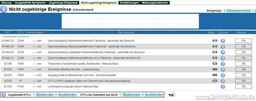

5. Zugehörige Fehlercodes gemessen mit JLR/SSD:
U1262 IP SCP (J1850) Datenbusstörung
6. Nicht zugehörige Fehlercodes:
DSM: B1940-25, B1940-26, B1940-29, B1940-31
FEM: B2196, B1500, B2035
IP: U2195
PAM: B1299
--> U2195 bestätigt, dass die SCP Bus Kommunikation zur Lenksäulenverriegelung ungültige Daten enthält.

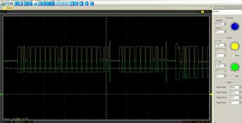

Themenstarteram 13. November 2018 um 15:34
habe den Fehler jetzt endlich gefunden. SWITCHED SYSTEM POWER RELAY 1 war defekt! (Schaltplan: 2006 MY XJ Electrical Guide)
Erklärung: Im Sicherungskasten der im Fussbereich des Beifahrers ist (PASSENGER JUNCTION FUSE BOX) gibt es zwei Relais, die nicht austauschbar sind. Diese beiden Relais schalten sobald ein SCP Signal im SCP BUS ist und versorgen verschiedene Abnehmer mit Spannung. Das Relais bleibt geschaltet auch nach abziehen des Schlüssels und schaltet erst nach ca. 2 Minuten ab, damit die Verbraucher ausgeschaltet sind und die Batterie nicht leer geht. Das Relais Nr 1 (SWITCHES SYSTEM POWER RELAY 1) hat nicht mehr geschaltet. Habe das Relais nun mit einen anderen Relay als Notlösung überbrückt. Werde mir allerdings einen neuen Sicherungskasten kaufen.
Das verflixte am Ausfall dieses Relais ist, dass die Fehlermeldungen alle irreführend sind. Das kommt daher, dass dieses Relais auch Spannung auf das Front Elekronik Module und das Rear Elektronik Module für das Sicherheitssystem gibt und wenn da die Spannung fehlt, dann fehlen SCP Signale vom FEM und REM und es kommt der SCP Fehler am Instrument Pannel...
Gefunden habe ich den Fehler, weil auch der Linke Blinker nicht mehr ging. Der Linke Blinker hängt auch an diesem Relay. Auf den Sicherungen F14, F13, F12, F10 und F9 (diese hängen alle am Ausgang des Relais) war keine 12V Spannung drauf. Relais ersetzt - dann ging alles wieder.
An den Sicherungen hängen folgende Verbraucher: Blinker Links, Handschufach Motor, Handschuhfach Lampe, FEM-Scheibenwischersteuerung, Automatisches Licht Sensor, Fusslicht links und rechts, REM Central Locking System, Climate Control,FEM Light und Kofferaumschloss....
Die Schaltpläne, die es im Internet zu finden gibt lauten: 2006 MY XJ Electrical Guide. Mit dem Schaltplan ist alles nachvollziehbar.

Themenstarteram 13. April 2018 um 14:52
Hallo Andreas,
das Hantek 6022BE ist gekommen und ich habe jetzt gleich mal mir den CAN high, den CAN low, SCP+ und SCP- damit angeschat, siehe angehängte Bilder. Deine Lehrvideos sind übrigen richtig super!
CAN Bus
1. Schlüssel im Schloß, Stellung 0, Anschluss an der ODB2 Buchse. CAN high ist gelb. CAN low ist grün.
der CAN hight und der CAN low liegen bei 1,38V. Ist das normal?
2. Schlüssel im Schloß, Stellung II:
CAN low und CAN higt Rezetiv liegen bei 2,53V da sollte in Ordnung sein - richtig?
Auch der Auschlag von CAN high und CAN low Dominat von jeweis ca. 1V sollte auch in Ordnung sein?
Also ich kann im CAN Bus erstmal keinen Fehler erkennen - wie siehst Du das?
SCP Bus
3. Schlüssel im Schloß, Stellung 0, Anschluss an der ODB2 Buchse. SCP+ ist gelb. SCP- ist grün.
SCP+ ist bei 0V, SCP- ist bei 5V. Auch das scheint richtig zu sein.
4. Schlüssel im Schloß, Stellung II, Anschluss an der ODB2 Buchse. SCP+ ist gelb. SCP- ist grün.
Hier ist ein Signal zu esehen. SCP+ geht nach oben. SCP- geht nach unten. Da ich nicht weiss, wie das SIgnal aussehen soll kann ich nicht beurteilen ob das Signal ok ist - hat hier jemand Erfahrung?
Beste Grüße
Martin
