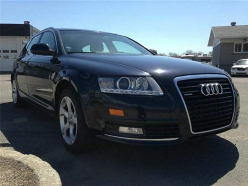

Hallo, habe eine kurze Frage. Mein Bruder hat den A6 4F Facelift 2009 in Kanada. Das erste Jahr vom Facelift dort kam das Auto ohne Navi. Das Auto hat aber den Navi Knopf, Farbbildschirm usw. Hinten im Kofferaum sieht wie im Bild aus. Er möchte das Navi nachrüsten. Von den Anleitungen her wie im wiki zum Beispiel bin ich mir nicht sicher ob die auch für sein Auto gilt. Kann jemand mir bestätigen ob die Anleitung für ihn auch gilt, wenn er MMI 3G ab facelift hat? d.h. er würde im Prinzip nur den DVD-Laufwerk hinten und den entsprechenden Kabeladapter, die antenne usw. benötigen? Was mir unsicher macht, ich dachte ab facelift MMi 3G läuft das Navi nur über eine Festplatte oä. danke!

die Bilder sehen aber eher nach MMI 2G aus, oder sehe ich das falsch?
Aufbau des MMI Turmes im Kofferraum, und die Tasten in der Tachoblende...
Bist du sicher, dass es sich um ein 3G handelt?

Ich denke auch, dass die Bilder nach einem VFL-4F aussehen. Aber in Kanada waren evtl. die Ausstattungen anders gestrickt?
Die Setup-Taste für die Klimaautomatik war beim FL nicht mehr da. Auch eine Eco-Taste gibt es nicht im FL.
Jetzt ist natürlich die Frage was für Ausstattungsvarianten gibt es in Kanada !?
Dem Bildschirm nach und den Schaltern in der Blende würde ich auch auf 2g tippen!
Im Handschuhfach ist ja auch ein AMI und ein Wechsler!
Gab es das AMI überhaupt noch in der Form beim 3G ?!

wenn es ein 2009er Facelift ist dann ist es auch ein MMI 3G. Bei meinem 2010er FL sieht es auch nicht viel anders aus....
vergleich doch mal die Grafik auf dem Display mit deinem Display die ist anders !!!
Deine Schalter neben dem Display haben abgeschrägte Kanten seine nicht!
Im Handschuhfach wo bei dir die Unit sitzt hat er ein AMI drin
Warum bist du dir da so sicher? Arbeitest du bei Audi und kennst die Ausstattung für den kanadischen Markt??
Bevor hier blind Tipps gegeben werden, sollte man vorher klären ob es wirklich ein 3G ist...
Kann auch sein, dass sich der Besitzer im Baujahr geirrt hat, und einfach falsche Infos weiter gegeben hat, usw. usw.

Die Amerikanischen 4F FL's haben anfangs auch nur das MMI 2G gehabt es gab sogar den FL mit 3.2 FSI... Das heißt es wird genauso aufwändig umzubauen wie vom VFL 2G ist ja das gleiche im US FL verbaut
