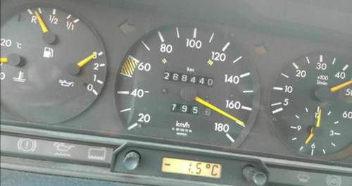

Jetzt zur Frage:
Wenn er kalt ist, wie hoch darf man da den Motor drehen. Beim Anfahren braucht er doch eine relativ hohe Drehzahl um in den nächsten Gang schalten zu können. Bei uns beim Haus geht es leicht bergauf, da kann man einfach nicht zu früh in den 2ten Schalten, sonst wird man zum Verkehrshindernis, bzw. kann mit dem 2ten Gang nicht beschleunigen.
Wenn ich normal mit warmen Motor damit fahre, habe ich herausgefunden, dass bei ca. 4000 Umdrehung ein guter Schaltzeitpunkt ist, da ist dann noch genug Drehzahl übrig, wenn der nächste Gang drin ist, um weiter Beschleunigen zu können. Da wird das Auto halt schon sehr laut.
Die Tachomarkierungen finde ich doch sehr übertrieben, überhaupt im kalten Zustand.
Wie fahrt ihr, oder seid ihr mit einem 200D gefahren.
Wie hoch soll man im kalten Zustand drehen, ohne was kaputt zu machen,
und wie hoch im warmen Zustand?
Für Antworten wäre ich dankbar. LG!

@artiversal schrieb am 10. November 2021 um 11:18:12 Uhr:
Hallo
Die Tachomarkierungen sind keine Schaltempfehlungen, sondern die Maximalgeschwindigkeit im dem entsprechenden Gang. 4000 halte ich persönlich für zu hoch für ein entspanntes Fahren.
Über 3000 1/min sollten es in kaltem Zustand imho nicht sein, zumindest nicht sofort.

Grundsätzlich bei kalten Motor max. halbe Höchstdrehzahl also so um die 2000 UpM. Der Motor ist auch noch als kalt zu betrachten, wenn das Kühlwasser schon 80 Grad anzeigt. Auch das Öl muss warm sein. Das braucht länger als das Wasser. Ansonsten ist es immer gut niedertourig zu fahren. Ich schalte grundsätzlich bei 1500 bis 2000 UpM. Mercedes gibt z.B. den 4 Gang bei ca. 30 Km/h an, wenn ich es richtig in Erinnerung habe. Ein 200D ist kein Rennwagen den man bis zum Ende hochdrehen sollte. Bei etwas über 70 PS und 1,5 Tonnen Gewicht kannst du damit sowieso nur einen kleinen Hering übern Tisch ziehen. Also lass die übermotorisierten Automobilisten ruhig hupen; sie wissen es halt nicht besser.

Wo gibt Mercedes das an? Das ist ja bei jeder Motor-/Getriebekombination dann auch anders (z.B. 4Gang/5Gang), oder?
1500-20001/min halte ich beim 200D für seeeeeehr gemütlich. Das ist imho eher für moderne Turbodiesel gut.
1/2 Drehzhal von der max. Drehzahl hört sich als Faustregel ganz gut an, bei den OM60x geht die max Drehzahl knapp über 5.000 1/min, somit liegt man ja dann bei 2.500-3000 1/min.
Ich denke aber auch das ein 2l Saugmotor mit "nur" 75PS da nicht so empfindlich ist, da die thermische Belastung ja auch recht gering ist. Bei einem Turbomotor ist das wieder was anderes, die sind kalt deutlich empfindlicher.

Danke, wir haben definitiv Freude an unserem 200D, nur Schalten bei 1500-2000 geht nicht, da würde er im 2ten Gang stottern oder absterben, wenn ich vom Haus weg den Hügel rauf fahre

Am Berg braucht der natürlich Drehzahl. Aber bei normaler Fahrt würde ich empfehlen bei max 2500 zu schalten. Da kann an schön cruisen. Wobei ein W124 Mopf mit Zweimassenschwungrad und 5 Gang sich schon recht träge anfühlt. Dagegen ist der 190D Vormopf 4 Gang schon fast eine Rakete.

By the Way: Ich schalte bei maximal 2.500U/min, wenn er kalt ist.
Ja, bin auch bei 2500 U/Min.
Mehr gebe ich meinem 300 D auch nicht, wenn ich morgens nach 2 km auf die Schnellstraße fahre.
Der Motor ist betriebswarm, wenn die Öldruckanzeige im Leerlauf irgendwo zwischen 1 und 2 bar steht (je nach Motorzustand und Öl).
Erfahrungsgemäß ist das je nach Strecke etwa 5 km nach Erreichen der 80 Grad Kühlwassertemperatur der Fall.
