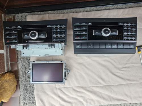

ich möchte im 2010 Mercedes (A207) E350 CDI Cabrio meiner Frau Android Auto nachrüsten.
Das Auto hat ab Werk leider KEIN Navigationssystem (Audio20 ?) aber einen CD-Wechsler & das Harman/Kardon Soundsystem.
Zum Nachrüsten von Android Auto/Apple Carplay gibt es ja diverse Module, welche allerdings ein NTG4 oder neuer voraussetzen und auf AUX geschaltet werden müssen.
Die AUX Eingangsauswahl fehlt bei uns ebenfalls.
Welche Schritte führen uns am einfachsten/kostengünstigen ans Ziel ?
Passt das NTG4 von Mitsubishi Plug&Play ?
Was ist beim CD Wechsler zu beachten ?
Passt auch ein NTG4,5 Plug&Play ?
Wo ist der Unterschied beim Becker & Mitsubishi NTG4 (siehe Bilder) ?
Brauchen wir auch einen anderen Monitor ?
Das originale Navi im NTG muss am Ende nicht funktionieren, hauptsache die Bedienung am Lenkrad, Mittelkonsole, das FM-Radio und gerne der CD Wechsler funktionieren am Ende.

Audio 20 ist das Radio/Headunit, das hast du bereits serienmäßig drin.
Das Navi wäre von Becker, gab es optional als Vorrüstung oder komplett...da du auf Android upgraden willst, brauchst du das nicht (wäre 1. überteuert und 2. stark veraltet)
Was du nun brauchst ist das zu deiner Audio20 NTG 4.x (welche das genau ist musst du herausfinden) passende Android System...schau mal in den Real-Onlineshop....kaufen kann man da oder woanders.
Bei meinem Mopf wäre das so, das der Werks Monitor genutzt wird, was ein Android-upgrade schonmal günstiger macht...wie das beim Vormopf ist, weiß ich nicht.
Schau auch mal in die ähnlichen Threads hier oder im 204/212er Bereich...wichtig ist die vorhandene NTG.

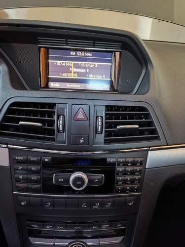

Themenstarteram 2. April 2024 um 20:30
- NTG 4.0 nachgerüstet (ab Werk Audio20).
- ca. 8" Display nachgerüstet (ab Werk 5,8").
-Wireless Carplay Interface für NTG 4.0 nachgerüstet.
-GPS Antenne für NTG 4.0 nachgerüstet (damit das originale Navi funktioniert).
-Gebrochene Welle im Comand Controller repariert.
Fehlt nur noch ein neues 8" Display ohne großflächige Pixelfehler.
Mike

Für das Audio20 mit dem BeckerMapPilot gibt es mittlerweile eine günstige Plug&Play-Lösung auf Carplay/Android-Auto...das CARABC-Modul wird einfach statt dem Becker-Modul in den Schacht im Handschuhfach gesteckt.
