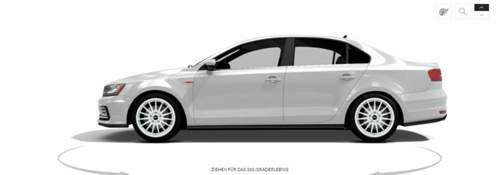

Guten Abend,
ich hätte gerne die Borbet A oder B Felgen in 18 Zoll auf meinem Jetta.
Problem hierbei ist leider nur, dass als einzige Eintragungsfreie Variante die Reifen als 205/40 nehmen kann.
Nun ist die Frage da ich zwar nicht all zu viel KM im Jahr fahre (circa 12tkm, davon jedoch größtenteils Autobahn) ob das wegen der "dünnen" Reifen nicht zu unbequem wird...
Weiter habe ich noch vor in Richtung 20 - 30mm Tieferlegung zu investieren.
Jemand Erfahrung mit 205 / 40 (oder kleiner) auf 18 Zoll?
mfg & schönen Abend
