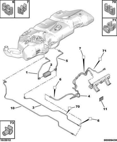

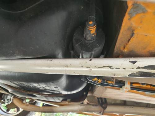

Der Spritfilter müsste bei deinem noch separat sein. Ich hab auch nen 1,6er 16V (109PS, TU3JP4) aus 2004, und da ist der separat. Am Unterboden, vorm rechten Hinterrad am Tank. Etwa Coladosengroß.

Soweit mir bekannt, hab ich den TU5JP4 verbaut und einen außen liegenden Spritfilter wurde während der ersten Fehlersuche nirgends entdeckt.
Weisst du, ob in meinem 206 ein Luftmassenmesser im Ansaugtrakt verbaut ist? Diverse Bilder in Angeboten bei ATP, Ebay u. a. zeigen solch ein Teil, jenes, das bei mir passen soll, ich aber nicht entdecken kann. Einen sog. Mapsensor wurde gg. einen neuen getauscht.
Also er müsste wohl auch den außen liegenden Filter haben. Teil Nr. 2 auf dem Teilebild, das Andere Foto zeigt den Filter an meinem Auto. Vorne am Tank, Beifahrerseite, zwischen Tank und Karosserie.
Luftmassenmesser wäre mir bei dem Motor neu, bei meinem gibts da keinen.
EDIT: Beim 206 1,6HDI, also dem 1,6er Dieselmotor gibts einen Luftmassenmesser, vll. mit dem verwechselt.
Teil Nr. 2
Spritfilter
