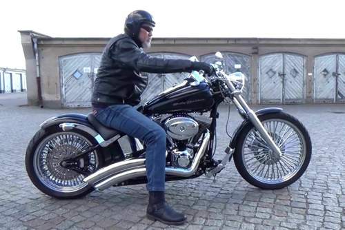

Ich fahre:
vorn 21 x 2,15
hinten 18 x 5,50
Foto
09-2018-super-radius
ich fahre 21 +18 ohne Gabelrake , keine Probleme. Unter den Deluxe Fender sollte das 21er Rad so drunter passen.
@Hamma-u schrieb am 1. Mai 2020 um 14:12:22 Uhr:
Ich fahre: Foto
...mit bösem Blick!
@fxstshd schrieb am 3. Mai 2020 um 18:08:19 Uhr:
Ich fahre: Foto
...mit bösem Blick!:)
Eigentlich lache ich... ich kann das nur nicht so zeigen :-)
Sieht aus, als fühlest dich nicht so richtig wohl.;)
Vielleicht bist du (auf dem Foto) gerade in Polen oder Tschechien unterwegs.:D
Vielleicht sind es die alten Grenzer- Garagen
Deswegen meine ich.;)
Berlin A T 19
Super Sound und böser Blick.;)
