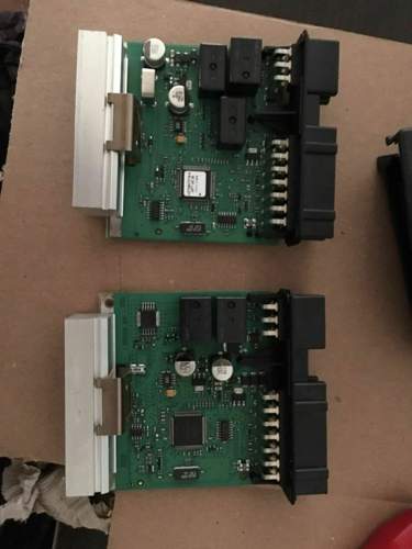

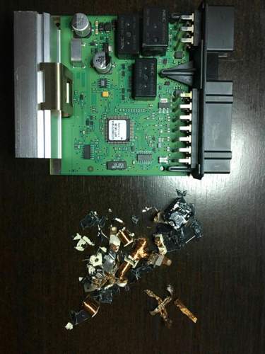

Einmal? 30 mal! :D Bilder sagen mehr als 1000 Worte.
Auslöten der Relais ging auch nicht wirklich weil das ganze Metall von den Spulen und Platten die Wärme vom Lötkolben abführte. Also musste alles erstmal mit roher Gewalt raus bis nix mer die Wärme abführen konnte. Das so reparierte SG lief für ne Woche dann war es vollends im Eimer. Ich sag ja ich habe echte Leiden hinter mir mit der alten Technik. Im Schrank liegen glaube ich 8 defekte, ein gutes das falsch beschriftet wurde ab Werk und für den Kombi ist. Vom reparieren würde ich gleich Abstand nehmen. Soweit meine Kenntnis ist es immer der Prozessor der Hops geht und den kannst nun mal nicht tauschen weil dir die Software fehlt die im Prozessor läuft. Der Grund warum ich mal die Relais tauschte war weil im Fehlerspeicher immer stand dass die Relais angeblich klebten. Taten sie aber nicht. Ich öffnete mal die Deckel der Relais und könnte so sehen wie die Relais schalteten.

Hatte ich schon mit 4 Steuergeräten. Deins ist kurz vor dem Tod. Ich habe es ein Jahr lang mal mitgemacht bis es irgendwann gar nichts mehr machte.

Es ist sein SG. Ich habe in den letzten 5-6 Wochen insgesamt 5 gebrauchte SG gekauft und alle hatten das gleiche leidige Problem. Eins machte nur 2-3 cm zu und ging dann wieder auf, eins ging bis zur Servo runter und dann wieder auf. Jetzt habe ich wieder eins das erstmal funktioniert.
Es gibt auch verschiedene Softwarestände. Manche gehen total langsam zu und schlagen auf den letzen 10 cm den Deckel regelrecht zu andere gehen in 1 Sekunde zu ohne zu schlagen. Das zweite ist welches ich immer kaufe.

Es ist nicht der Taster. Ich könnte dir bestimmt 50 Videos schicken auf denen ich zeige wie ich den Taster auseinander nahm, reinigte, durchgemessen hatte, den Taster aus meinem anderen Auto quertauschte, das SG zerlegte, die Relais auslötete und ersetzte, den Leistungstransistor ersetzte, die Kabelbäume durchgemessen habe, etc. pp. Wie gesagt alleine in den letzten 5 Wochen bin ich durch 5 gebrauchte SG gegangen, in den letzen Jahren sind mindestens 5 der SG kaputt gegangen. Eins fing harmlos an und jeden Tag hat es den Deckel etwas weniger geschlossen bis es gar nicht mehr ging.

Falsch. Steckt links hinter der Seitenverkleidung im Rahmen wo auch der Motor dran steckt. Ich habe gestern doch ein Video gepostet wo man es auch sieht. Guckst mal. Zur Not hast ja dein WIS.

Hast Du das Stg. mal geöffnet ? Arg viel Technik kann da meines Erachtens nicht drinstecken.

Ah ja... danke für den Input und die Bilder... dann kann ich mir das sparen... aber seitdem ich es hier gepostet habe ist der Fehler auch nicht mehr aufgetreten... naja wird irgendwann wieder kommen :D

Ja warte es nur ab, fängt immer sporadisch an, dann geht es über zu es schließt fast (fehlen dann nur wenige cm noch), dann geht’s nur noch zur Hälfte, dann sind es nur noch ein paar cm die der Deckel runtergehen und dann irgendwann geht es weder rauf noch runter. Es wird dann nur noch entriegelt aber es bewegt sich nichts mehr. 2015 ging bei mir das ganze gut 1 Jahr so weil ich keine Lust hatte das Teil (schon wieder) zu ersetzen.
Kaufst gebrauchte dann kaufst du welche die eben genau so alt und fertig sind wie dein jetziges, kaufst ein neues sind mehrere hundert Euro fällig. Mit dem Wissen von heute würde ich direkt ein neues kaufen, dann ist Ruhe (hoffentlich).
