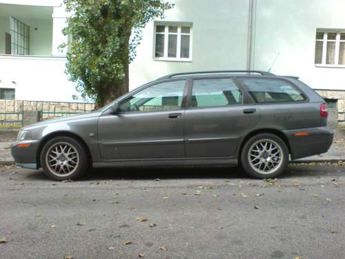

ich fahre einen v40, bj. 2002, 1.9 D, 115ps und lt. typenschein eine "sport-edition". anruf beim :) ergab - nach bekanntgabe der fahrzeugidentifizierungsnr. - das er (so denkt er) kein sportfahrwerk vom werk aus hat. er konnte das bei den extras nicht rauslesen, er denkt aber das ein diesel nie ein sportfahrwerk verbaut hat. diese version nennt sich deshalb so, weil er einen front- und dachspoiler sowie seitenschweller und alufelgen besitzt, laut :)

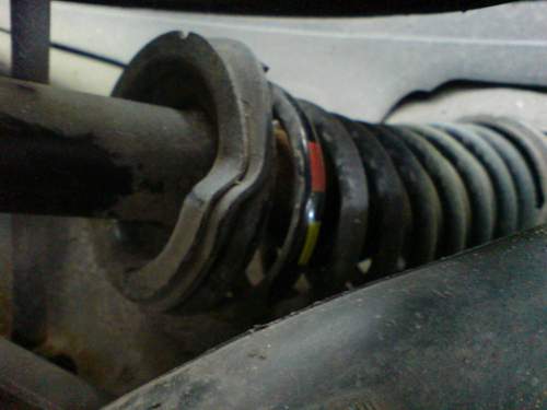

hab mir auch die mühe gemacht mich unter den elch zu legen und ein foto von dem dämpfer u. der feder zu machen, hier sieht man schön zwei färbige markierungen an den federn, hat das was zu sagen?!
hab auch ein foto von dem elch angefügt, vielleicht erkennen ja die profis unter euch ob er optisch ein sportfahrwerk verbaut hat.
habt ihr hier erfahrung diesbezüglich?

Dsc02001
Dsc02003

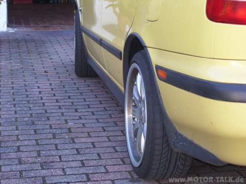

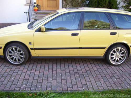

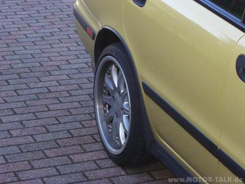

Ich fahre 40er!!
Es gab keine Probs. ich würde sagen dud ( drauf und dran ) !
Warte mal........gehe gerade mal raus und mache nen Foto!! Der Elch ist aber dreckig!
MfG
100-0527
100-0528
100-0529

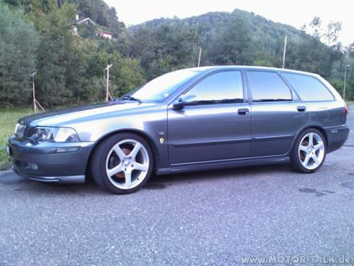

Ach und ich fahre im Sommer 215/40 in 7x17" mit ET 35mm. Das ganze mit Heico Komplettfahrwerk. Soweit ich weiss ging das ohne bördeln etc. da ist noch alles so wie sichs gehört :)
Gruss
Dsc-0128

@ uhunziker: hätte eigentlich auch die selben fragen an dich wie ich sie blame gestellt habe. NUR... du fährst noch extra das heico-sportfahrwerk, wie siehts da aus? mit der bereifung und tieferlegung würdest du wahrscheinlich mit zuladung schon aufsetzten, oder?
kurvenlage muß bei deinem elch natürlich genial sein?
