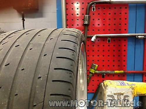

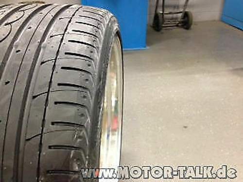

Das halte ich für ein Gerücht. Bei mir werden sie auf der Vorderachse vermutlich knapp 30tkm durchhalten. Die Pirelli P7 haben da ohne mit der Wimper zu zucken über 50tkm mitgemacht und hatten am Ende sogar noch 3mm Profil übrig. Mussten nur aufgrund eines Schadens runter. Die Dunlop sind dafür um einiges leiser.
