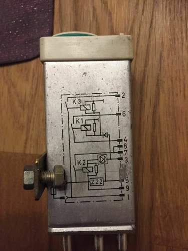

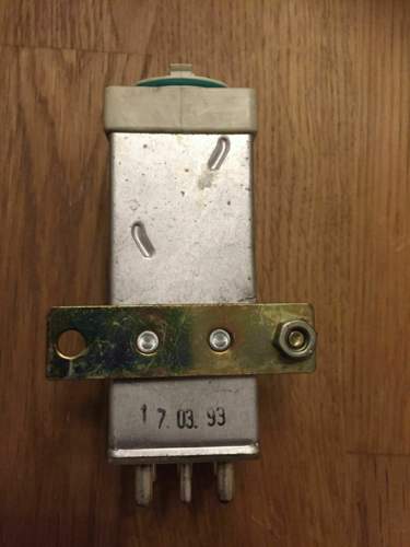

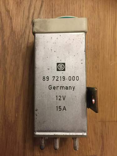

habe mir auch einen gebrauchten 220 CE Coupé gekauft und habe Startprobleme, bei warmen Motor. Ich habe mir den Überspannungsschutz angeschaut und dieser sieht wie auf dem Foto aus.
Drauf steht die Teilenummer 000 540 67 45 und das ist original Mercedes, wie es aussieht (obwohl ich einen "S" noch bemerkt habe).
Nach weiterem Lesen habe ich festgestellt, dass es sich um ein ABS Überspannungsschutz handelt.
Frage: ist das der richtig, der ausgetauscht werden müsste?
Besten Dank vorab!

Moin,
eigentlich nicht; ein defektes ÜSR (es ist das Teil mit der xxxx6745) zickt auch bei kaltem Motor. Es kann bei deinem Problem genauso gut an diverser Motorsensorik liegen, einem defekten Motorkabelbaum, Drosselklappe, Kraftstoffpumpe, Membrandruckregler und und und. Kannst natürlich probehalber das ÜSR tauschen, erschrick aber nicht über den Preis am MB-Thresen, der ist mittlerweile dreistellig. Alternative Nachbauten für ca. 60€ im Netz-Handel, die tun es erst mal auch.
Googel am besten mal nach hfmscan. Das wäre eine aussagekräftige Diagnose und verhindert in den meisten Fällen unnützen Teiletausch auf Verdacht.
