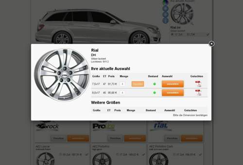

Du kannst aber auch die DH nehmen von rial, denn die gibt es auch in 7,5J. Kosten sogar ca. 3.- € weniger pro Felge :) Wegen überstehen würde ich mir da mal keine Gedanken machen. Winterreifen sind meist eh anders gearbeitet und haben z.T. auch ne Felgenschutzleiste. Mußt du dir mal den Reifen genauer anschauen, den du haben willst. Die DH sieht ähnlich aus wie die orig. Avantgarde Felgen.
Rial-dh

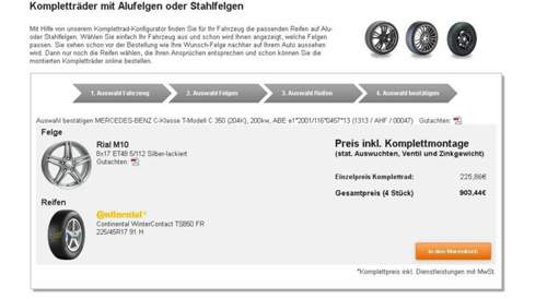

Nur ein Beispiel. Falls Du sie irgendwo noch billiger findest, darfst das gern hier posten :) Ist dann (logischerweise) ein Komplettradpreis incl. Lieferung. Falls du die in VR brauchst oder haben möchtest, so mußt du nochmal ne kleine Schüppe drauflegen. Liegen dann bei 970.- € ca.
Rialkomplett
