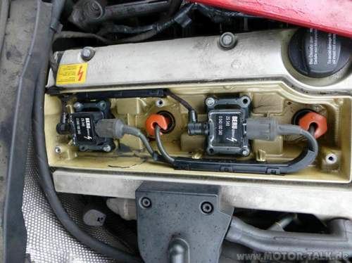

Zu den Zündspulen würde das Fehlerbild passen, wenn es ein Vor-Evo-Motor wäre, der hat eine Spule für zwei Zylinder. Laut Profil hat er aber den 197PS-EVO, der hat 4 Einzelzündspulen - also unwahrscheinlich, dass immer zwei parallel ausfallen. Und hier müsste die MKL hell leuchten. Hab ich nichts von gelesen. Was sagt den der Kurztest beim :)?
Themenstarteram 24. Mai 2014 um 17:37
ja, ich habe 2 zündspulen für 1 zylinder und die kontrolleuchte geht nicht an ..... es sei denn das birnchen ist defekt weil da immer eine störung angezeigt wird.
Dann hast Du aber den 193PS-Motor. Der hat keine MKL. Dein Profil ist falsch ausgefüllt.

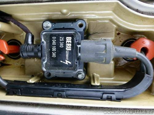

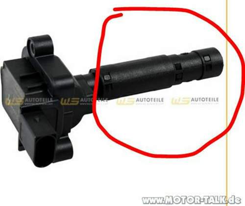

Moin, das selbe hatte ich bei meinem damaligen 230 Kompressor auch und es waren die Zündspulen. Achtung!!! Auch die Zündstecker der Zündspulen wechseln, ich habe damals nur die Zündspulen selber getauscht und die alten Stecker gelassen. Fehler blieb, erst als ich die Stecker mit gewechselt habe lief er wie eine EINS!:)

hallo, hier ein paar bilder von den zündspulen und kabeln .....:confused:
P1000979
P1000980
