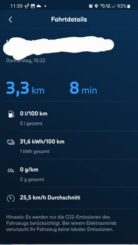

Was mir aber jetzt aufgefallen ist, dass die Akku-Kapazität nach jeder Aufladung etwas abnimmt.
Nach der BMW-Werbung kann der 230e bei Vollaufladung (also 100%) bis 93 km elektrisch fahren. Natürlich ist mir klar, dass dies ein rein theoretischer Wert ist, der vom persönlichen Fahrprofil abhängt. Aber bei einem fabrikneuem Auto sollte bei Vollaufladung eine theoretische Reichweite von nahe 90 km angezeigt werden.
Bei meiner ersten Aufladung bis 80% wurde die Kapazität mit 63 km Fahrleistung angegeben, wären also ca. 80 km bei 100%, damit könnte ich ja noch leben.
Ich fahre täglich zw. 10 - 15 km rein elektrisch und lade ca. aller 2 Tage auf 80% nach. Jetzt hatten wir zwar in den letzten 2 Wochen relativ starken Frost, aber in meiner Garage, wo auch die Wallbox hängt, habe ich so etwa konstant 10°C, also für ein Elektro-Fahrzeug gute Bedingungen.
Auffallend ist, dass mit jeder Ladung die Kapazität weiter abnimmt.
Am 21.11. (also 10 Tage nach Übernahme des Fahrzeugs) waren es dann 59 km, mittlerweile bin ich bei 43 km, die letzten Tage habe ich mal dokumentiert (siehe Bilder), obwohl die Umgebungstemperatur mittlerweile wieder zwischen 5 und 10°C liegt. Eine heutige Vollaufladung auf 100% zeigt 55 km an.
Die dann tatsächliche Fahrleistung lieg bei ca. 1:2, d.h. wenn ich 1 km fahre, dann zählt die Restanzeige 2 km runter, der Verbrauch liegt damit zw. 30 - 36 kWh/100 km. Gut, ich habe bei dieser Witterung Licht an, die Sitzheizung auf niedrigste Stufe und während der Frosttage die Lenkradheizung ebenfalls auf niedrigster Stufe. Aber das die verfügbare Kapazität des Akku bei diesen Temperaturen doch so dramatisch einbricht, hätte ich nicht erwartet, ich komme mit der 80%-igen Ladung mittlerweile gerade mal so realistisch 20 km weit.
Aber eventuell ist der Akku (bzw. einige der Zellen) defekt?
Bevor ich mir aber einen Werkstatttermin hole und mich da eventuell blamiere, weil ich bezüglich E-Mobilität absoluter Laie bin, wollte ich das hier mal zur Diskussion stellen.
Vor allem, welche Erfahrungen haben die anderen Besitzer eines 225e/230e bisher gemacht?
Welche (theoretische) Fahrleistung wird Euch nach Aufladen angezeigt bzw. könnt ihr dieses geschilderte Verhalten ebenfalls beobachten?

Das ist ein starker Rückgang, aber noch nicht unmöglich. Hat sich an den Fahrstrecken etwas geändert? Häufigere oder längere Zwischenstops als sonst?
Bleibt dieses 1:2 die ganze Fahrt über bestehen, oder ist es eher bei Fahrtbeginn? Da würde es mich nämlich nicht wundern, weil die Heizung dann mehr verbraucht als später.
30-36kWh/100km im Winter habe ich im 225xe auch verbraucht, wenn es kürzere Fahrstrecken waren - und 10-15km sind noch nicht lang, zumal falls Zwischenstops dazukommen.
Das sind alles eher harmlose Stromverbraucher. Der große Stromfresser ist die Luftheizung. Dort gibt es u.U. Einsparpotential - z.B. brauche ich nicht über 20° Innentemperatur-Einstellung, falls ich auf der Kurzstrecke ohnehin die Winterjacke anbehalte. Fenster und Schiebedach bleiben natürlich geschlossen, ggf. relevant für Raucher.
Wenn das nicht nur berechnet, sondern erfahren ist, dann stimmt da wirklich etwas nicht. Das dürfte aber in der Werkstatt schwer glaubhaft zu machen sein, weil man dich dort (wie ich auch) erstmal auf ganz normal verringerte Reichweite im Winter hinweisen wird.

Die angezeigte Reichweite wird geringer, wenn der Akku altert, und wenn man zuletzt einen höheren Stromverbrauch hatte - zum Beispiel durch tiefe Außentemperaturen, Heizung, Kurzstreckenbetrieb.
Leider ist nirgendwo beschrieben, wie die prognostizierte Reichweite berechnet wird, zumindest habe ich noch nichts darüber gefunden. Und gerade das wäre ja interessant für uns Nutzer, um ein Gefühl für den angezeigten Wert zu bekommen.
Sollte tatsächlich auch der Verbrauch auf den zuletzt gefahrenen Strecken mit einberechnet werden, dann wundert mich aber, dass das Reichweitenverhältnis von 1:2 so ziemlich konstant bleibt (d.h. für 1 real gefahrenen Kilometer werden ca. 2 km Reichweite abgezogen). Hier sollte sich ja in diesem Fall das Verhältnis an 1:1 annähern (Lerneffekt), wenn immer die gleichen Verbraucher angeschaltet sind?
Von Altererungseffekt des Akkus sollte man sicher nach 6 Wochen auch noch nicht ausgehen, zumindest nicht in der Größenordnung, wie ich in meinem Beitrag geschrieben habe.

Das würde ich bei den vorherrschenden Temperaturen noch als akzeptabel empfinden, aber nicht 55 km wie bei mir.
Wieviel wird bei Dir denn pro real gefahrenen Kilometer abgezogen?
Bei mir sind es wie schon geagt ca. 2 km pro real gefahrenen Kilometer.
Also dann wohl doch im neuen Jahr in die Werkstatt!
