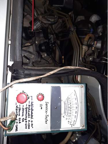

Hab heute das erste mal das Tastverhältnis an meinem 230E gemessen.
Motor kalt, 10% stabil
Motor ab 60Grad TV 50% und pendelt leicht
Motor ab 75Grad TV geht auf 10%
Motor max 90Grad TV unverändert.
Alle Werte im Leerlauf gemessen.

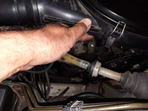

Betätige ich nun den Hebel welcher den Mikroschalter auslöst, springt das TV sofort auf 50% und pendelt.
Der Motor bleibt noch bei seiner geringen Drehzahl.
Es reicht also das elektrische schalten.
Der Motor läuft einwandfrei im Leerlauf und hat saubere Gassnnahme.
Ist das Verhalten so gewollt um ein Absterben bei hoher Last, Heckscheibe, Licht usw., zu verhindern?

10% bedeutet laut Fehlertabelle:
Geber am Luftmengenmesser prüfen, wenn die Anzeige bei ca. 2000U/min kommt. Bei ständiger Fehleranzeige den Drosselklappenschalter prüfen.
Das Tastverhältnis solltest du generell bei warmen betriebswarmen Motor testen und auch mal bei 3000/min.
10% kommt ja nur im Leerlauf mit aktivierter Schubabschaltung. Also nicht bei 2000.
Ständiger Fehler ist es ja auch nicht.
Motor war betriebswarm.
Nochmal der Versuch, ist das Verhalten normal?
Gibt doch soviel alte Hasen hier, die die Dinger früher repariert haben.
Ich bin keine Experte/Kenner. Das bitte bei meinen Ausführungen beachten.
Welche Symptome zeigt dein Wagen denn? Es muss doch einen Grund geben, warum du das Tastverhältnis misst.
Bei warmen Motor (90 Grad Kühlwassertemperatur) MUSS der Zeiger bei etwa 50 Prozent pendeln. Pendelt der Zeiger nicht, ist das eine Fehlermeldung der KE.
Dass du mit händischer Betätigung des Mikroschalters den Fehler beseitigen kannst - der Zeiger pendelt danach ja wieder! - zeigt mir, dass hier der Hase im Pfeffer liegt. Ist die Feder am Gaszug noch intakt?

Warum ich TV prüfe? Einfach gucken ob es stimmt, da der Motor ja einwandfrei läuft.
Mikroschalter am Gasgestänge, damit ist der MS für Schubabschaltung gemeint.
Bei den Prüfungen des MS ist immer der an der Drosselklappenwelle gemeint.
Bitte beschreibt immer welchen ihr meint.
MS Drosselklappe hab ich noch nicht gemessen da der Stecker schlecht zugänglich ist.
Fehlerspeicher werde ich mal auslesen was drin steht.
Mechanisch ist alles freigängig.
Feder am Gaszug ist in Ordnung.
Wenn der Motor nicht läuft ist alles leichtgängig und geht einwandfrei in Anschlagstellung zurück, selbst bei ganz geringer Betätigung.

Der Mikroschalter Schubaabschaltung ist ganz klar der Schalter am Gasgestänge, an der Drosselklappe gibt es den Leerlaufschalter sowie den Schalter Volllast.
MS Schubabschaltung muss im Leerlauf betätigt sein, hat dann also Durchgang, kann man auch einfach messen. Wenn der nicht betätigt wird, muss man kontrollieren, ob der selbst klemmt oder das Gestänge bzw der Bowdenzug das Problem sind. Bowdenzug muss immer etwas Spiel haben.

Dann antworte ich trotzdem, welches Verhalten soll denn überhaupt gewollt sein? Du hast ganz einfach einen fehlerhaften MS Schubabschaltung, wenn der ohne Betätigung des Gaspedal nicht schaltet.
Fehlerspeicher ausgelesen, kein Fehler gespeichert.
Also muss das wohl so sein.
@ManfredBochum schrieb am 10. September 2024 um 17:50:23 Uhr:
Nein muss es nicht. Im Leerlauf muss das Tastverhältnis um 50% pendeln.
  • Mikroschalter Schubabschaltung (S27/2) befindet sich am Kulissenhebel.
  • Mikroschalter Leerlauferkennung (S29/2) befindet sich an der Drosselklappe.
Prüfen des Mikroschalters für Schubabschaltung ist einfach.
Motor betriebswarm, Drehzahl auf >3000 halten und dann den Mikroschalter betätigen. Dann muss der Motor anfangen zu sägen.
Bei dir liegt das Problem an der Leerlauferkennung an Schalter S29/2.
Entweder Leitungsunterbrechung oder verpolt.
