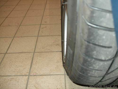

Komme gerade vom tüv (gtü), mein knapp 3 jahre alter tt 8j hätte normalerweise ohne probleme tüv bekommen, wären da nicht die sommerreifen mit der abmessung 235/35 ZR 19 Y91. Mir ist bekannt das ich nun eine einzelabnahme machen muss... weil mehr als 2 % es wird schneller angezeigt als er fährt....
gibt es sonst keine lösungen? keine alternativen? außer winterreifen druf und wieder hin ^^....

Das ist Quatsch. Laut EG Richtliniedarf der Tacho 10% +4km/h zuviel anzeigen. Bei 100 km/h also114.
Allerdings kein km/h zu wenig. In deinem Fall zeigt der Tacho rechnerisch bei 100 km/h ca 102 km/h an.
Für diese Größe brauchst du keine Einzelabnahme, das ist eine gängige Größe auch für den TT, fahre ich selber.
Du musst die Felgen lediglich eingetragen haben, und dafür solltest du ein Teilegutachten haben.

Aber es kann doch nicht sein, das Felgen, die man bei Audi im Konfigurator auf seinen TT bestellen kann, eintragen lassen muß wenn ich Sie nachträglich kaufe. Des is total schwachsinnig...
Und was meinst du damit ich muß einen Prüfer finden der Die Reifen auf der Felge abnimmt. Des is doch keine besondere Kombination, was sollte es denn da für ein Problem geben???

Die origimale TT 9x19 ET52 ist nur in Verbindung mit einem 255er Reifen von Audi freigegeben ( auf nem TT )
Wenn du da 255er draufmachst, brauchst du nicht zum TÜV, die Kombi steht in deinen Fahrzeugpapieren.
( Nicht im Fahrzeugschein sondern in dem Beipackzettel !! )

Hab heute bei Dekra nachgefragt und mit dieser Riefankombination muss ich zur Einzelabnahme.
Bin jetzt am überlegen ob ich die Reifen verkaufe und mir 255er draufmach, weil dann wäre die Felge ein wenig geschützt weil er ja breiter ist und ich spar mir die Einzelabnahme... Die Reifen sind nagelneu, die haben keinen Meter Aspahlt gesehen, geschweige ein Auto...

Nicht umbedingt der Preis, aber was mich am meisten stört ist, das der Felgenrand bei der 235 fast nicht geschützt ist, bei 255er stehen die Reifen doch ein bisschen mehr drüber und das kann eine Schramme verhindern, wenn man mal nicht aufpaßt. Alles schon da gewesen...
Keine Ahnung was sowas kostet, musste ich noch nie machen, aber denk mal so 70-80€ muss man schon löhnen...
Ich hatte bis letztes Jahr 255er drauf... Fakt ist dass jede kleinste Berührung ne Schramme gab! Jetzt hab ich auch 235er drauf...
