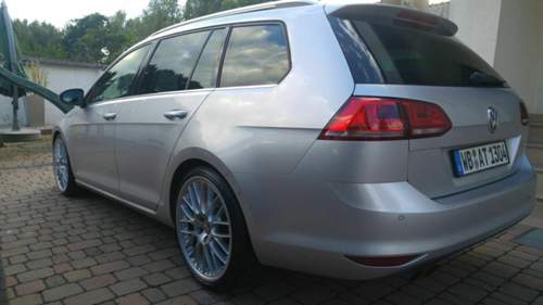

Kann man die VW Daytona Felge 8J 18 Zoll ET 41 als Winterfelge auf einem Gti fahren? Natürlich mit den Reifen 225/40 R 18 92Y XL. Danke
am 13. August 2017 um 22:21
@Pipo312 schrieb am 14. August 2017 um 00:13:16 Uhr:
Teilenummer 3C8 601 025 E
So sieht z.B. ein 225/35-19 auf einer 8,5x19 ET48 aus. Passt optisch top, schleift nicht und der Komfort ist auch ausreichend. Also sollten 18ner mit nem 225/40-18 bei einer ET "so in dem Bereich" die beste Wahl sein. Dann brauchst du auch nichts einzeln abnehmen lassen, da 225/40-18 in den COC stehen. Und der Unterschied zwischen 225/40 und 235/40 sieht niemand, da es nur ein paar mm sind, die den Unterschied ausmachen. ;)
Von daher sparst du dir den "Stress" mit dem TÜV :)
Img-20170813-172922
20170813-181356
