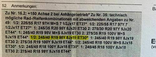

Normalerweise müsste es für dein Fahrzeug ein Dokument von BMW geben mit allen möglichen Kombinationen.
Ich hänge mal ein Bild von dem Dokument für meinen G30 an:
https://cloud.coroguide.de/index.php/s/LfjW3DRgYzNs93p

Das stimmt doch nicht, 245/40/19 Rundherum ist für den 5er ganz normal zugelassen, der Lux Line mit dem 633er-19-Zoll-Reifensatz ist zum Beispiel serienmäßig mit 245 rundherum.
Selbst mein alter M550i ist mit rundum 245er Winterreifen direkt als Neuwagen von BMW vor 3 jahren so geliefert worden. Der neue M550i, den ich morgen in der BMW Welt abhole, steht auch auf 245ern rundum im Exclusiv Showroom morgen zur Abholung durch mich da.
https://air.bmwgroup.com/.../..._EURO_ZuLa_ab_03_17_Stand_05.08.16.pdf
Ich habe gerade nochmal in meinem CoC nachgesehen, ihr habt recht. Die 245/40/19 sind mit M+S rundum eingetragen.
Da hatte ich wohl die Ausschlüsse in den ABE‘s der Zubehörfelgen noch im Kopf, da gibt es auch nur wenige die rundum montiert werden dürfen, weshalb auch immer.
