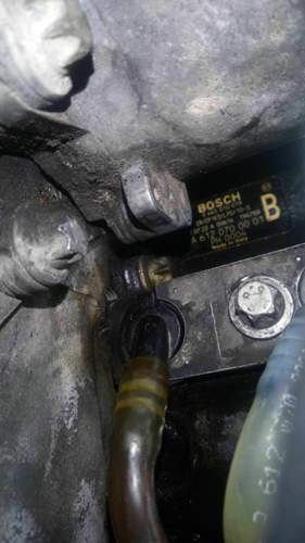

Am Dieselfilter ein Stückchen von der Schlauchummantelung weggeschnitten (Bild), die Leitung müßte doch eigentlich gefüllt sein, oder?

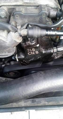

Es muss Diesel geben, ja.Sie haben einen Mangel an Diesel. Beginnen Sie von dort aus mit der Überprüfung.Überprüfen Sie auch, ob die Pumpe undicht ist.
Pumpe ml 270

Danke für die Bilder, dass erklärt viel, vor allem das mit dem Kreislauf!
Ich hatte erst wieder heute mittag die Möglichkeit konkreter nachzuschauen, direkt nach dem Filter ist die Leitung leer, direkt vor der Vorförderpumpe steht aber Diesel, runter zur Hochdruckpumpe auch.
Daher nehme ich an, dass die viel beschriebenen O-Ringe undicht sind, oder die Leitung selbst.
