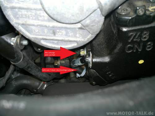

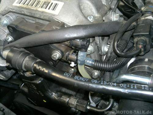

Ich hab mein ein Bild genommen was ein TE hier gemacht hat.
Ich hab was oben auf dem Bild eingekreist ist demontiert, weil dieser O Ring sehr starr war damit nix zu bruch geht und die anderen beiden O Ringe die eingekreist sind zur Seite geschoben. Also meint ihr das es an den O Ringen liegt? Weil er sprang sofort keine sek.nach dem Schlüssel drehen an, jetzt braucht er 1-2sek. das stört mich richtig.
Das was in der Mitte des Bildes eingekreist ist das ist der Raildrucksensor weiter oben das ist ein Prüfventil an welchem man auch per Vakuumpumpe den Diesel aus dem Tank hoch saugen kann.
Die O-Ringe welche du suchst befinden sich auf den durchsichtigen Kraftstoffleitungen. Wenn die Leitungen sich auf den Anschlußstücken drehen lassen, dann ist der Kunststoff verhärtet und brauchst du kein O-ringe sondern neue Leitungen.

Vermutlich bis du bei der Demontage an die durchsichtige Kraftstoffleitung gekommen und hast diese bewegt. Das mögen die O-Ringe nicht. Mach da mal ein paar neue rein und gib mal Bescheid was draus geworden ist.
welche O-Ringe meinst du denn? Hättest vllt ein Bild für mich oder eine Zeichnung?
