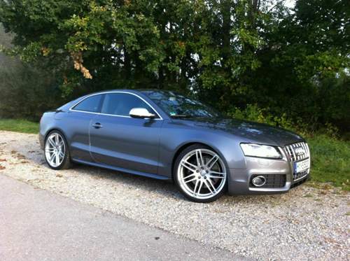

nachdem der eigentlich passende P ZERO (265-30 R20) nach wie vor nicht lieferbar und lt. PIRELLI auch kein Produktionsdatum in Sicht ist, überlege ich, ob ich nicht auf die Dimension 275-30 R20 umsteige - der ist nämlich lieferbar.
Wäre klasse, wenn jemand weiß, ob das machbar / eintragungsfähig ist. Meine Felgen sind 9Jx20 (Quattro Sport Doppelspeiche, siehe Bild). Freue mich über kompetentes Feedback ...
