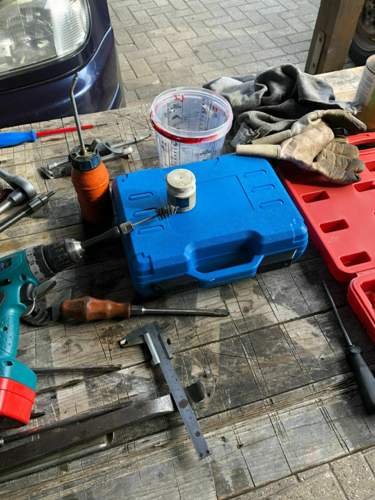

280 CDI Injektor undicht
Servus zusammen
Ich denke, da wartet ein bisschen Arbeit auf mich. ( Siehe Bild )
Man riecht und hört auch schon die Abgase.
Muss ich da auf irgendetwas achten?
Gibt es dafür eine Anleitung?
Hab ich zwar noch nie gemacht, traue mich aber trotzdem dran.
Werkzeug dafür muss ich mir noch kaufen.
Danke

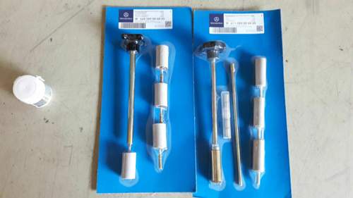

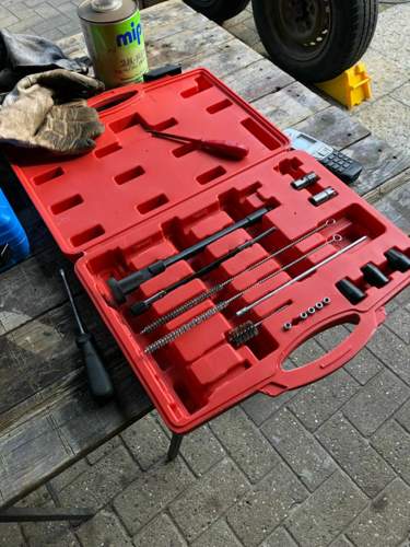

alles gut, zwecks Drehmomentenschlüssel nehmen den im Link, den habe ich auch und der ist auch gut zum lösen für die Glühkerzen geeignet wegen dem Lösemoment.
https://www.amazon.de/.../ref=ppx_yo_dt_b_asin_title_o04__o00_s00?...

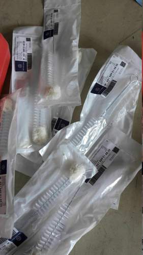

Und hier noch ein Link für das Reinigungsset für die Sitze, habe ich auch und funktioniert 1A. Denn wenn die Sitze nicht sauber sind dann ist er wieder ruck zuck undicht.
