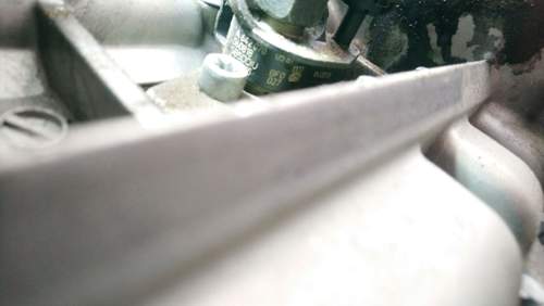

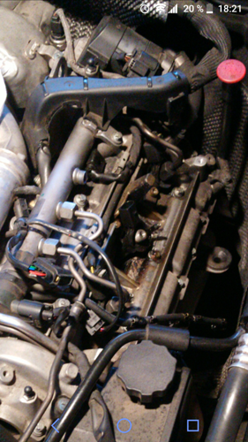

Servus zusammen
Ich denke, da wartet ein bisschen Arbeit auf mich. ( Siehe Bild )
Man riecht und hört auch schon die Abgase.
Muss ich da auf irgendetwas achten?
Gibt es dafür eine Anleitung?
Hab ich zwar noch nie gemacht, traue mich aber trotzdem dran.
Werkzeug dafür muss ich mir noch kaufen.
Danke

Ich sage nur suchen und lesen, das Tread hier ist voll davon. Dehnschraube mit richtigen Nm anziehen auch Anleitungen hier im Forum. Injektorsitz reinigen neue Dichtung Injektor unten mit Fett wieder einsetzen damit man es später wieder raus bekommt. Und neue Dehnschraube verwenden. Eigentlich easy zu wechseln. Such doch einfach hier mal im Forum, dann hättest du dir das sparen können mit dem neuen Thema.
Ausbau,Reinigen und wieder einbau mit 2 Tassen Kaffe und 2 Zigaretten so 30 bis 45 Minuten dann ist es erledigt.
Fett kommt nur an den Schaft und nicht an die Dichtung.

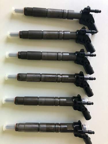

Und hier die Nummer für Schraube und Dichtung.
Anzugmoment laut WIS,
Stufe 1 = 7 Nm
Stufe 2 = 90 Grad
Stufe 3 = 90 Grad
Ersatzteilnummern für Injektor abdichten
Und hier noch eine Anleitung für den Injektor zum Ein und Ausbau mit Anzugmomente.
