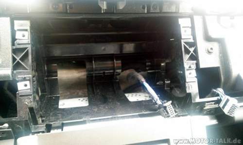

Hallo, ich habe den Pure mit dem Standard-Radio 5 Zoll und möchte, wenn es denn endlich verfügbar ist
das 2Din Android - RNB6 - Autoradio von Parrot einbauen
http://blog.parrot.com/2015/01/05/ces-2015-parrot-rnb6-the-most-advanced-in-vehicle-infotainment-system/
Platz ist im Einbauschacht vorhanden und eine passende Blende (2Din) ist für den Evoque verfügbar.
Probleme sollte es nur mit der Verkabelung geben. Das 5 Zoll Display habe ich mal probeweise ausgebaut und zwei Steckverbindungen vorgefunden , eine für den Monitor selbst und eine für die Bedieneinheit.
Die Endstufe selbst scheint in der Mittelkonsole (hinter dem CD-Einschub) zu sitzen.
Hat jemand etwas ähnliches (zB. Pionier SPH 120) schon verbaut bzw. hat jemand einen Schaltplan der Radioeinheit des Pure.
Wo finde ich die On Board Diagnostics Schnittstelle und welche Kabel kommen von der Lenkradsteuerung,
das sollte natürlich alles ans neue Radio oder ist dies beim Pure nicht möglich.
Hoffe einer kann helfen
Danke

am 28. März 2015 um 20:05
TOPIx. Account aufmachen und Schaltplanansicht kaufen.
Mit plug and play wirds wohl nix werden. Aber wenns Spass macht, warum nicht.
Ich kanns verstehen, bei meinem turbo habe ich fast ein Jahr investiert und habe danach alles wieder zurückgebaut. Für ein bischen Handy feeling im Auto.

am 8. Mai 2015 um 13:01
Zerlegung des Armaturenbretts ist nicht so das Thema, wenn man weiß wie's geht....
Gucks Du hier...

zerlegung des armaturen brett ist nicht thema geht schnell. aber
leider alles ohne erfolg
mein gekaufte infodapter war bis 2013 modelle leider ab 2013 gibst weltweit kein infodapter
jetz sitze nun weiter mit 5" monitor :(

am 11. Juni 2015 um 7:06
doppel din kann auf dauerstrom gebunden werden
aber dann funktiniert PDC nicht :(
Guten Tag,
ich habe vor einer Woche ein Alpine INE-W990BT einbauen lassen. Das Problem ist, dass das passende Interface für die Lenkradtasten(links) und das PDC Signal noch nicht verfügbar ist, da existierende interfaces nur bis MJ 2013 kompatibel sind. Der Hersteller arbeitet jedoch an einem passenden update.
Ich kann momentan damit leben, da in den nächsten Tagen eine Rückfahrkamera eingebaut wird.
am 22. Juni 2015 um 15:02
ja ohne linke tasten kann man damit leben. aber ohne pdc ist nicht nicht möglich ich habe kein gutes gefühl dass es überhaupht ein update kommt.
