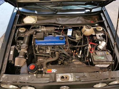

Ich habe da ein Problem und zwar ich habe einen 92er Golf 3 GTI (2e) Motor in einem Golf 1 Cabrio eingebaut und zuerst lief alles vernünftig und nun ist aufeinmal die Leerlaufdrezahl beim warmen Motor zu hoch (Kalt aber Okay)! Die Drosselklappe habe ich schon gereinigt bringt aber leider nix. Wer kann mir da weiterhelfen????

Danke, aber leider ist mir da nicht wirklich weiter zu helfen wie gesagt beim kalten zusatnd läuft der Motor einwandfrei, aber sobald er Betriebstemperatur erreicht hat geht die Leerlaufdrezahl auf ca. 1800 u/min hoch. Mir ist aber leider noch nichts dazu eingefallen. Trotzdem schonmal Danke, und Ich hoffe auf weitere anregungen.
schwankt die Drehzahl auch mal zwischendruch (so um die 500 bis hin zu 25oo U/min. ?
Oder steigt die an und bleibt dann da stehn bis zu wieder losfährst ??
Themenstarteram 29. Februar 2008 um 18:41
Hi, die Drezahl bleibt konstant nach der beschleunigung fällt sie wieder runter auf die 1800. Sobald der Motor kalt ist, ist die Drezahl wieder normal so bei 950 bis er wieder warm ist und steigt. Ich habe noch immer keinen Rat gefunden!

Genau wie bei mir. Habe heute mal das Stg. ausglesen, dort stand der Fehler Code drinne das der Ansauglufttemp. Geber ein unplausibles Signal liefert, diesen Fehler habe ich zurückgesetzt, aber immer noch das selbe Problem.
Wer weiß sonst noch was das sein könnte ?
bau mal den offenen Luffi ab und sieh mal dahinter, vor der beweglichen Klappe ist ein kleiner Sensor (Ansauglufttemperatur) der ist bestimmt total versifft.
Themenstarteram 2. März 2008 um 11:25
Hi, ich habe den Luffi soeben runter gehabt aber war alles sauber. Hätte mich auch gewundert da ich den Motor ja erst im Winter eingebaut habe. Trotzdem danke bin für weitere anregungen Dankbar!

Hi, denke das ich den Fehler nun höchstwahrscheinlich gefunden hab. Wenn der Motor warm ist, und die Drehzahl sich wieder irgendwas um 1800 - 2000 U/min einpendelt ziehe ich den Stecker der Kühlwassertemperatur ab und siehe da, Motor dreht sofort wieder richtig 850 - 900 U/min. Also gehe ich davon aus das der Sensor defekt ist. Kann mir einer sagen was ich da bei warmen Motor messen muß ?
Stg. ausgelesen - keine Fehler.
Dieser Sensor:
Hier:
Themenstarteram 11. März 2008 um 20:24
Jupp, Danke erst mal. Werde den Sensor durchmessen.
Hab in der Zwischenzeit einen neuen geordert aber noch nicht eingebaut, hoffe mal das das "Problemchen hiermit weg ist"
