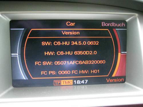

ich lese hier schon paar Wochen mit und würde gerne demnächst mein IPhone 3G oder meinen iPod Touch im 4F anklemmen und die entsprechende Hardware dafür nachrüsten. Themen gibt es ja genug darüber aber ich bin ein wenig verwirrt über die vielen Versionen und Unterschiede die so verbaut worden sind. Die ganzen Zahlen/Buchstabenkombinationen hinter SW/ HW/ FC SW und FC PS sagen mir recht wenig (siehe Bild).
Das MMI hat einen Farbbildchirm, ein 6er CD-Wechsler ist im Handschuhfach (MP3 fähig), DVD-Navi im Kofferraum, laut Vertrag ist auch DSP-Sound vorhanden und Handy Bluetooth mit Sprachsteuerung.
Es wäre nett wenn jemand ein wenig Licht in meine Dunkelheit bringen könnte :confused::D:).
Img-1804
Das ist ein 2G.

Das ist ein 2G.

es wird hinter das handschufach neben den cd wechsler eingebaut.kabel werden durchgeschliffen oder anstatt des wechslers angschossen.ist keine grosse sache.
siehe hier
http://www.dietzshop.eu/.../p139319_IPOD-Interface-AUDI-MMI-2G.html
unten ist die anleitung.
der preis bei ebay ist echt gut.billiger wäre nur geklaut.

der einbau sollte kein problem sein.wenn du einen mp3 wechsler verbaut hast,dann wird dein mmi stand auch über dem mindestens nötimen sein.
als test kanst es ja an stelle des wechslers einsetzen.müsste sofort gehen.dann kanst es so wie in der anleitung verbinden.
da teil haben hier mehrere verbaut.

müsste das 2g sein.
aber um sicher zu gegen beim händler fragen.
2g----->mit navi dvd
3g----->festplattennavigation
