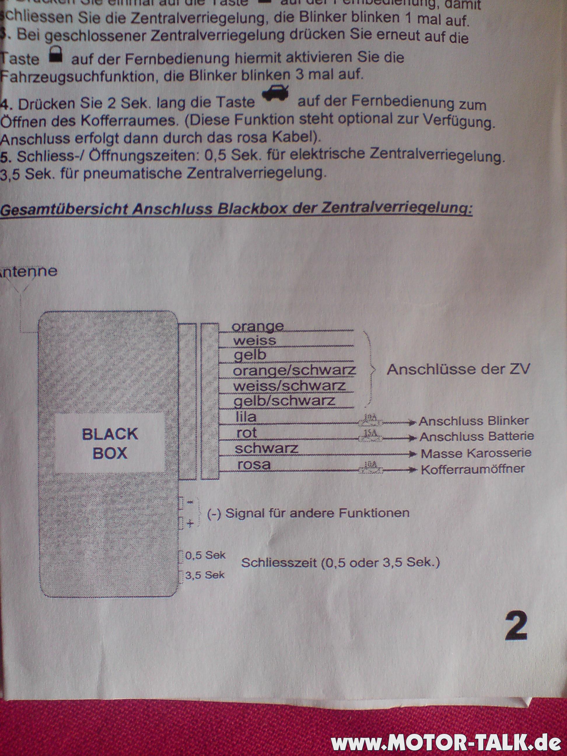

Ford Mondeo Mk2 (BAP, BFP, BNP)
ich bin leider mal wieder aufgeschmissen. Hab mir gedacht, dass ich mir für meinen alten (14 Jahre) Mondeo mal ne Funkfernbedienung leiste, jetzt kommt das Ding auch und .... supi, kann ich nicht einbauen weil 1001 Kabel und wo müßte der schwarze Stecker eingbaut werden??? Weil ich blond bin hab ich ehrlich gedacht da kommen 2 Schlüssel und auf sind die Türen. Meine bessere Hälfte wußte nichts von meinem Kauf und kann es auch nicht einbauen. Ich gebe euch mal den Link von meinem Kauf, vielleicht kann mir jemand einen Tipp geben?!

Hallo, erstmal danke für die vielen Antworten.
Also anschließen würde gehen, wenn er genau weis, welches Kabel wo hin kommt.
Anschließen geht hier mit?
http://www.bilder-space.de/show_img.php?img=558e31-1290539027.gif&size=thumb
Hier ein paar Bilder von der FFB.
Hier der Anschlußplan
http://www.bilder-space.de/show_img.php?img=b6c322-1290538126.jpg&size=thumb
Hier die Box.
http://www.bilder-space.de/show_img.php?img=42e151-1290538414.jpg&size=thumb
Der Stecker mit Kabel
http://www.bilder-space.de/show_img.php?img=d3c5ce-1290538526.jpg&size=thumb
Noch ne Anleitung
http://www.bilder-space.de/show_img.php?img=581449-1290538618.jpg&size=thumb
ich hoffe Ihr könnt mir weiter helfen
mfg.
Ich mach mal ne Schritt für Schritt Anleitung! (Vorbereitung und dann Einbau!)
Vorbereitung:
Als erstes schauen, ob im Beifahrerfussraum, hinter dem Handschuhfach, ein schwarzes Steuergerät mit weißem Aufkleber mit blauen Rand vorhanden ist, auf dem "G1UHK 5WK4 606" steht. Wenn dies nicht vorhanden ist, muss die FFB woanders (A-Säule) angeklemmt werden. (Bitte Rückmeldung!)
Weiter im Text...
  • Die beiden gelben (gelb/schwarzen) Kabel, werden miteinander und dann mit dem roten Kabel verbunden. Die gelben Adern, können gekürzt werden und einige "cm" hinter dem Stecker an das rote Kabel geklemmt werden. Die drei Adern, benötigen +12V... (Durch verbinden, muss nur eine Ader [rot] an +12V geklemmt werden. Die rote Ader nicht kürzen!)
Code:
  |      Stecker der FFB         |
  '--o-o-o-o-o-o-o-o-o-o-o-o-o---'
                     |   rote
                     |   Ader
  • Die orange und orange/schwarze und die grüne Ader, werden nicht benötigt und können aufgerollt und mit einem Kabelbinder gesichert werden. (offene Enden isolieren!!)
  • Wenn keine Sirene vorhanden, dann die pinke Ader auch aufrollen und isolieren
  • Wenn kein Schalter für die Kofferraumentriegelung (elektrisch) vorhanden, die rot/schwarze Ader auch aufrollen und isolieren
Nun, müssten nur folgende Adern lang vorhanden sein:
  • 1x rot
  • 1x schwarz
  • 2x braun
  • 1x weiß
  • 1x weiß/schwarz
Diese 6 Adern müssen an das Auto geklemmt werden.
Einbau: Ich beschreibe den Einbau bei vorhandenem ZV-SG!
Die Adern, werden im Beifahrerfussraum am ZV-SG angeschlossen. Die Adern müssen an den 10pol. Stecker des SG's angeschlossen werden.
Sicherung für die ZV aus dem Sicherungskasten entnehmen: Sicherung F25, F30, F32
Der Stecker kann aus dem SG gezogen werden, um besser ran zu kommen!
  • Den Stecker mit den 10 Pins so halten, dass die Rastnase nach unten zeigt! (mit Blick auf die Kontakte!)
Code:
 |x x - 4 5|   x = nicht vorhanden
 |6 - 8 - 0|   - = nicht relevant
 '---###---'   0 = Pin10
  Rastnase
Pin 1 und 2 sind nicht vorhanden!
Pin 5 +12V steuert ZV auf (Pin rechts oben)
Pin 6 +12V steuert ZV zu (Pin links unten)
Pin 8 ist Dauerplus (Pin bei der Nase in der Mitte)
Pin 9 Zündungsplus (nicht relevant)
Pin 10 Masse
  • Rote Ader, mit Pin 8 verbinden
  • Schwarze Ader, mit Pin 10 verbinden
  • weiße Ader, mit Pin 6 verbinden
  • weiß/schwarze Ader, mit Pin 5 verbinden
Der Stecker kann jetzt wieder eingesteckt werden. Die FFB ist nun fast vollständig angeschlossen.
Die verbleibenden braunen Adern, werden an den Blinker angeschlossen. Dies, geht aber nicht direkt! Es kann an die Steuerrelais der Blinker angeschlossen werden. Diese, sind auch direkt hinter dem SG zu finden.
Dort sind drei Relaissockel. 2x weiße und 1x braun. Die weißen Relais, sind die Blinker. Dort gibt es pro Blinker, 2x eine orange (og/ws) Leitung pro Sockel. Wir benötigen jeweils die orange Leitung, die nicht im 4er Block, sondern als 5. Leitung etwas versetzt angeordnet ist.
Jetzt die Sicherung der ZV wieder stecken und dann ist alles fertig!
MfG
(Ich kann keine Fehlerfreiheit garantieren! Ich habe nach den Möglichkeiten, die die Bilder her gaben, die Anleitung erstellt! Für Schäden, wird keine Haftung übernommen!)

Im oberen Beitrag, sind die Adern der FFB beschrieben. Daher, wiederhole ich hier nicht!
Wenn kein ZV-Modul vorhanden, dann an der A-Säule im Beifahrerfussraum, folgende Adern am Stecker (Unterer!) der Tür suchen. (Auf der Fahrzeugseite!! Sprich: Rückseite der A-Säule!)
  • Entriegeln: weiß/blau
  • Verriegeln: gelb/grün
  • Masse: schwarz
  • Dauerplus: orange/blau
MfG
Hi, danke das Du Dich nochmal die Mühe gegeben hast.
Das wäre dann die Umwandlung
1x rot ----------------> orange/blau
1x schwarz---------->schwarz
1x weiß-------------->gelb/grün
1x weiß/schwarz--->weiß/blau
Bleiben noch die Blinker(2xBraun)
Wo finde ich denn jetzt die Steuerrelais der Blinker?
