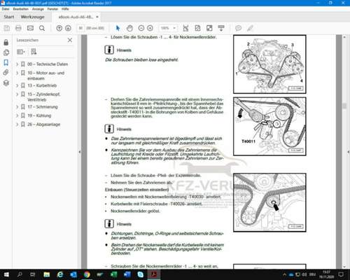

Also die rechte untere Rolle ist eine manuelle Spannrolle.
So mit exzentrischem Loch. Für die 2 Löcher gibt es ein spezielles
Werkzeug zum spannen. Ich habe das nach Gefühl gemacht, es stand
nirgends eine Anweisung hierzu.
Um da wieder ranzukommen muss natürlich alles wieder ab und auch
die Servicestellung wieder hergestellt werden (wenig Platz).
Das sitzt ja alles unter der unteren Zahnriemenabdeckung.
Diese geht nur ab, wenn die Riemenscheibe vom Keilrippenriemen
der Kurbelwelle demontiert ist.
das schaut praktisch aus wie beim v8 und da soll er, ich meine.... 20NM haben.
aber zum einen ist es schwer zu messen, da empfiehlt sich in meinem Gefühl die Sache mit den 90 Grad drehen können an der längsten Seite oder das Gefühl für Ca 20NM.
Links daneben ist diese Spannrolle mit dem hydraulischen Spanndämpfer.
Diese spannt auch, wenn man den Splint aus dem Spanndämpfer zieht.
In erster Linie soll das Teil aber Schwingungen dämpfen.
Wenn jetzt die rechte manuelle Spannrolle zu stark gespannt ist,
kann ich mir Laufgeräusche schon vorstellen.

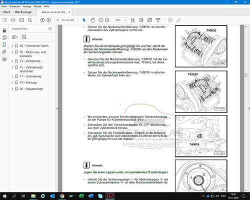

man spannt, so ist es zumindest beim V8 mit 15 NM vor und zieht die Spann/Exzenterrolle bei glaube 7 NM fest(meine das auch so beim V6 gelesen zu haben). der Spanner hat NUR den Sinn die Schwingungen zu dämpfen. Wenn jedoch die spannung vom ZR nicht passt, passt auch in der Regel das Lineal nicht in die Nockenwellenräder (steuerzeiten prüfen). um das zu testen muss man ja nicht die ganze front zerlegen, somit würde ich damit beginnen
Der Zahnriemen wurde mittlerweile von der Audi-Werkstatt heruntergenommen und nochmals neu aufgelegt. Ob sonstige Arbeiten ausgeführt wurden kann ich nicht sagen. Das beschriebene Geräusch ist jedenfalls weg; der Motor läuft wieder ruhig. Die Ursache wurde also offenbar mit dem zu straff gespannten Zahnriemen gefunden.

Hallo zusammen noch mal zur mechanischen Spannrolle ! Spezialwerkzeug muss eingesteckt werden und muss so weit gedreht werden bis Hebel des Werkzeuge mit der wasserpumpe in einer Flucht liegt! So ist meine info und so habe ich es ausgeführt !
