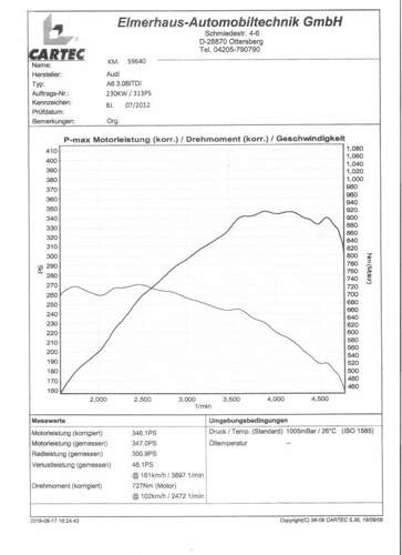

Ich überlege den Turbo meines 3.0 TDI Bi-Turbo 230kW (313PS) bei der Firma Turbo Technik Hamburg überarbeiten zu lassen.
Bearbeitet wird wohl nur der große Lader.
400-420 PS sollen möglich sein.
Eingehend damit soll ein größerer Ladeluftkühler von KWE verbaut werden und eine Softwareoptimierung.
Was meint ihr?

Coole Sache, wenn die restlichen Bauteile (Kolben, Kurbelwelle, Getriebe) die Zusatzleistung verkraften sollten.
LLK würde ich von Wagner nehmen !
Klingt an sich erst mal gut. Wobei ich auch eher zu LLK von Wagner tendieren würde.
Was kostet der Spaß komplett?
Der LLK von Wagner passt zwar aber die Anschlüsse passen nicht 1:1. Hatte auch schon mal nachgefragt bei Wagner.
Was kostest der ganze Spaß dann bei Turbo Technik ?
999 inkl Steuern für den eingeschickten Lader.
3 Schleifen wenn man direkt einen Neuen von denen nimmt.
Der von Wagner geht meines Wissens nur bis zu 245 ps. Deswegen wäre der KWE der nächst bessere.

...ich habe den KWE Lader, Optimierung sowie den RS-Kasten mit Sportluftfilter (allerdings K&N) drinnen. Vor den Optimierungen ist meiner mit 328 PS eingemessen worden. Ich kann mir kaum vorstellen, dass ein Luftfilter so viel ausmacht (auch aus technischer Sicht nicht).
Was ich bei den Leistungen spannend finde: ich glaube das ist für das Getriebe echt nicht gut. Das müsste verstärkt werden...
Falls es jmd macht wäre ich aber auch sehr daran interessiert. 1000€ und wahrscheinlich noch mal neu abstimmen ist ja jetzt kein Riesen Invest...
Eingangsmessung mit Original Luftfilterkasten und Pipercross Filter - - - >341PS / 708NM. BITU VFL
Mit der Überarbeitung wird ein größerer LLK und eine neue Optimierung zwingend empfohlen
Ohne Chip? Also bis auf den Luftfilter alles original?
...ich dachte meiner wäre schon gut gewesen aber 341 PS entspricht ja schon fast der ersten Stufe der ABT Leistungssteigerung...das ist krass
@A.M.Schwarz schrieb am 6. September 2016 um 12:11:56 Uhr:
Vielleicht hat dich ja ABT beschissen und dir nur den ABT Aufkleber aufs Heck getackert. Derweilen fährst du weiterhin mit der Audi- Werk - Seriensoftware!
:D
ACHTUNG - das ist natürlich nur spaßig gemeint, bevor sich wieder einer aufregt!
Ja, ohne Chip und alles original. Mit Chip - - > 368PS / 770NM. Auf dem Papier zwar kein riesen Unterschied, aber das Fahrverhalten hat sich komplett geändert. (zum positiven natürlich)
