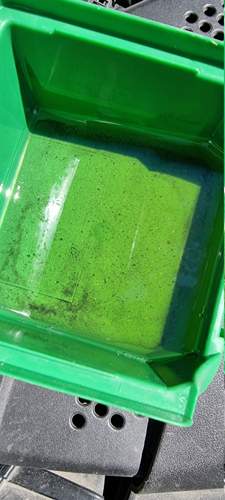

Wurde schon einmal geschaut ob Späne im System oder im Dieselfilter sind? Nicht dass die HD-Pumpe anfängt zu fressen?
Gab es schon Systeme die man retten konnte als schon Späne im System waren? Das wäre jetzt schon das Ende für das Kraftstoffsystem System. Sollte man wirklich schleunigst prüfen.
Sobald ich wieder an das Auslesegerät komme, mache ich das. Wie prüfe ich am besten ob die Pumpe frisst, bzw. ob Späne im System sind?
In den Kraftstofffilter kann man leider nicht rein schauen, der ist eine geschlossene Patrone am Unterboden unter der rechten Unterbodenverkleidung Höhe Beifahrerfußraum. Ohne viel zerlegen zu müssen wäre es vielleicht das einfachste, den Tank abzupumpen in saubere Gefäße und dann schauen, ob da Feenstaub drin ist, also Glitzer. Ansonsten Tankgeber mit Vorförderpumpe im Tank raus, wäre mir aber zu viel Gematsche.

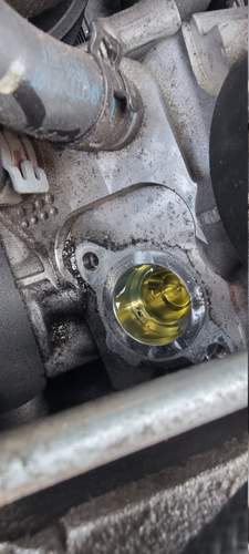

Update zum Problem: während am Anfang sowohl bei warmen als auch kaltem Motor das Problem auftrat, zeigt es sich jetzt verstärkt, wenn der Motor kalt ist. Wie gesagt sind die Schwankungen nicht mehr so stark, aber bei kaltem Motor auch durch Schwanken der Nadel zu erkennen. Da die Injektor Werte jetzt ja gar nicht mehr so schlecht sind, muss wohl noch etwas anderes sein. Ich kann mir allerdings nicht vorstellen, dass die Pumpe kaputt geht, weil ich ja keinen Leistungsverlust habe, d.h. auch unter voller Last liefert sie genug Kraftstoff... kann man diese evtl. elektrisch prüfen ? Genauso würde ich gerne das Druckregelventil prüfen, vielleicht spinnt das ja... auch hier weiss ich allerdings nicht wie...
Bei den Hochdruckpumpen hat sich immer der Kolben verdreht, weiß nicht ob es beim 3.0 TDI auch so ist und dann Haben sich Nockenwelle der Pumpe und Kolben gegenseitig ganz fein abgeschliffen (deshalb Feenstaub) der gelangt ins Kraftstoffsystem und verstopft sämtliche Ventile.
Prüfen des Kraftstoffregelventils:
Direkt neben den Kraftstoffregelventil im Railrohr sitzt die Hohlschraube mit den Rücklaufschläuchen, die kann zwei oder drei Abgänge haben. Alle Schläuche markieren und abziehen und in ein geeignetes Gefäß leiten (in dem Becher wird nichts gemessen). Einen Schlauch an einen freien Anschluss der Hohlschraube anschließen und in den eigentlich Messbecher für den Messvorgang führen, die andren Anschlüsse der Hohlschraube verschließen. Motor starten und im Leerlauf laufen lassen, beim Starten darf kein Kraftstoff in den Messbecher laufen nach 2 min dürfen es max. 50ml sein.
Prüfen der Rücklaufmenge aller Einspritzeinheiten:
Ähnlicher Vorgang auch wieder an den Anschlüssen der Hohlschraube für die Rücklaufleitungen. Diesmal wird nur der Schlauch der von dem Druckhalteventil (Drossel) am Sammelanschluss der Rücklaufleitungen der Einspritzeinheiten kommt in den Messbecher geleitet und der freie Anschluss an der Hohlschraube verschlossen. Motor starten und 2min im Leerlauf laufen lassen, es dürfen 0-50ml in den Messbecher fließen, dann Motordrehzahl auf 2000-2500 erhöhen und ebenfalls 2min laufen lassen, es sollten weniger als 250ml zurück laufen. Ist es mehr muss die Rücklaufmenge jeder einzelnen Einheit geprüft werden, dazu bräuchte man aber ein extra Messbechersystem :-) 6 Stück um alle 6 Einheit gleichzeitig zu messen, einzeln gemessen (also nacheinander verfälscht man die Werte). Das sollte dann die Werkstatt übernehmen.
