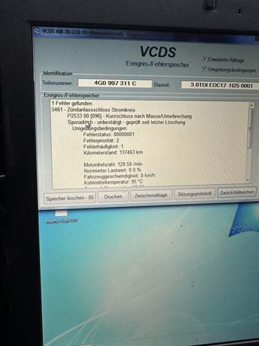

  7. 3.0 TDI Motor ruckelt nach Kaltstart
Audi A6 C7/4G
Motor ruckelt ab und zu nach kaltstar ca 5 Sekunden so wie Eingeschränkte Motorleistung
Kraftstoff verbrauch zu hoch
Abgassoftware Update von Audi auf das Motorsteuergerät 23YZ.
Audi a6 4g 3,0 tdi 218 ps
Fehlercode
5461- Zündanlassschloss Stromkeis
P2533 00 (096) Kurzschluss nach Masse/Unterbrechung sporadisch, unbeschädigt geprüft seit letzter Lösung
Könnt ihr mir weiterhelfen bitte?

Wurde der Ansaugtrakt incl. AGR schon mal gereinigt. Oft kommt sowas ja, wenn die Drosselklappe oder eine Saugrohrklappe nicht richtig arbeitet oder auch das AGR-Ventil, weil alles voll von dem schwarzen Schmodder hängt.
Eine Verbindung zwischen dem Ruckeln und dem Fehler vom Zündanlassschloss sehe ich erst mal nicht.

Würde ich auch vorschlagen. Dein Fahrprofil scheint ja eher Kurzstrecke zu sein (25 km/h Durchschnittsgeschwindigkeit und hoher Verbrauch)
