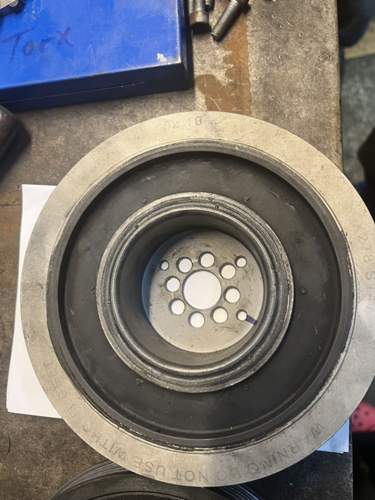

Hallo zusammen, ich bin seit Freitag im Besitz eines A6 3.0 TDI Quattro BJ2005.
Bei den Recherchen vorab bin ich auf die Problematik der gerissenen Riemenscheibe aufmerksam geworden, weswegen die bei mir auf der To-Do Liste stand.
Leider ist sie mir gestern bereits gerissen, jedenfalls vermute ich das. Die typischen Symptome (Ausfall Servo z.B.) blieben nämlich aus. Daher auch der neue Eintrag hier im Forum, weil ich zu der Konstellation nichts gefunden habe.
Ich fuhr mit ca 70 km/h als ich ein quietschenden Geräusch hörte. Daraufhin bin ich am Kreisverkehr rausgefahren und hielt an. Da sah ich dann weißen Rauch aus der Motorhaube kommen und es roch nach verbranntem Gummi. Im Motorraum habe ich auch Gummistückchen in der Gegend des Riemens gesehen. Weiterhin habe ich ein Loch in der Unterbodenverkleidung. Entweder ist das was von innen durchgeschlagen oder das war vorher schon da, definitiv kann ich es nicht sagen. Ich habe es aber bisher nicht gesehen.
Als ich das Auto vom Beifahrer starten lassen wollte, um zu sehen ob alles normal dreht, ging das nicht mehr (schwache Batterie). Das spricht erstmal für die Theorie mit der Riemenscheibe, da der Generator dann nicht mehr angetrieben wurde und die Batterie entsprechend nicht geladen. Allerdings ging die Servolenkung normal und ich habe auch keine Warnleuchte bezüglich Batterie bekommen.
Wie seht ihr das? Tendiert ihr zur Riemenscheibe oder eher etwas anderem wie dem Generator?
Auto wurde vom ADAC in die nächste Werkstatt geschleppt. Ich stehe jetzt vor der Entscheidung ob ich das nach Hause schleppe ums selber zu reparieren (würde ich mir definitiv zutrauen, schraube öfter) oder das von der Werkstatt machen lasse. Hat evtl. jemand Erfahrungen was die Reparatur aktuell (nach den angezogenen Preisen in den letzten Monaten) in der Werkstatt kostet?
Vielen Dank im Voraus.

Die Riemenscheibe, die gerne reißt, nennt sich Schwingungsdämpfer und sitzt auf der Kurbelwelle. Wenn die gerissen ist, sieht man das, wenn bei laufendem Motor die Scheibe herumeiert oder der Riemen nicht mehr angetrieben wird. Oder bei stehendem Motor, wenn die Scheibe gekippt ist.
Ich habe im Frühjahr 2018 für Schwingungsdämpfer, Keilrippenriemen, Spanner, Umlenkrollen und neue Schrauben 599 € im Zubehörhandel bezahlt und mit meinem Sohn zusammen selbst eingebaut. Da ging es um meinen ehemaligen 2010er 3.0 TDI im 4F Avant. Die Preise dürften heute höher liegen und wenn da noch Arbeitslohn dazu kommt, würde ich mal 1000–1500 € in einer freien Werkstatt schätzen.
Wenn die Servolenkung noch funktioniert, könnte es natürlich auch nur an der Riemenscheibe vom Generator liegen oder der Generator/Regler ist defekt. Das kann man herausfinden, indem man die Bordspannung bei laufendem Motor misst.

Möglichkeit aus eigener Erfahrung:
Fester Freilauf, dadurch Schrägstellung der Rippenriemenspannrolle. Zerstörung des Keilrippenriemens.
Abhilfe:
Einmal alles neu. Mach auf jeden Fall den Freilauf prophylaktisch mit neu.
Moin.
Ich würde den Riemen abnehmen und alle Rollen und Aggregate auf freigängigkeit prüfen.
Erfahrungsgemäß ist der Klimakompressor fest.
Manchmal reißt da die Sicherung an der Riemenscheibe nicht ab.

Es gibt mehrere mögliche Ursachen, bei meinem war mal nach längerer Standzeit die LiMa festgerostet. Da hilft nur, wie von meinen Vorrednern schon erwähnt, Keilrippenriemen KRR runter und alle Aggregate und Rollen auf Freigängigkeit prüfen. Dann Riemenscheibe, KRR, alle Umlenkrollen und Spannrolle tauschen, neue Schrauben verwenden und der Freilauf am Generator (wenn vorhanden) kann auch neu. Und natürlich das Aggregat tauschen/ gangbar machen, das festsitzt.
Die Teile selbst kosten gar nicht mal soviel, ich habe letztens ein Rollenset von Ina verbaut, Scheibe ebenfalls und Riemen von Conti. Schrauben vom Freundlichen. Insgesamt knapp 300 Euro.

Vielen Dank für die Antworten. Ich war eben am Auto und nach dem Starten lief er ohne Probleme. Die Riemenscheibe eiert allerdings ganz schön, werde die also wie empfohlen zusammen mit den anderen Rollen erneuern. Ich konnte ihn aber wenigstens langsam nach Hause fahren. Also wohl nur eine ausgeschlagene und nicht wie usprünglich angenommen eine gerissene Scheibe. Gestern lief auch die Klimaanlage, heute nicht. Evtl. hängt es also mit der Klimarolle zusammen.
Andere Frage: Ich bin jetzt an der Bestellung der Teile dran. Bei der Auswahl des richtigen Riemensatzes wird auf die Fahregestellnummer abgestellt. Also zB passend von 4F-6-100001 bis 4F-6-172453 (beim Ina Satz mit der Nr 529 0209 10). Auch andere Sätze haben immer die 4F-6 vorne stehen. Meine Fahrgestellnummer hat allerdings die 4F36Nxxxxxx, passt also überhaupt nicht in das Schema, obwohl ist über die Schlüsselnummer nach Teilen suche. Kann mir jemand sagen wo mein Fehler liegt?

Habe den Schlossträger mittlerweile in Servicestellung und den Riemen runter. Die Scheibe lässt sich mit einem Finger neigen, ist aber noch am Stück. Der Riemen hat dadurch am Träger des Schlossträgers geschliffen, daher dann der Rauch und der Geruch. Freilauf des Generators ist weiterhin auch defekt. Eine der Umlenkrollen macht Geräusche, ansonsten alles in Ordnung.
Das nur als Update.
Also wirklich alles neu, auch Umlenkrollen und Spannrolle, wenn man eh dabei ist.
Wenn es eh keine Gewährleistung gibt, würde ich eher von privat kaufen, da es meist günstiger ist, als wenn ein Händler mit verdienen möchte.
Wenn die Scheibe sich mit dem Finger neigen lässt, ist es eine Frage der Zeit, bis das letzte bisschen Gummi sich von der zweiten Scheibe abgelöst hat – siehe Bild-Anhang (defekt und neu).
