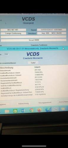

Nun folgende Frage: Solldruck der HDP 300 bar, Istdruck beim starten 75bar.
Wie viel Druck werden tatsächlich zum starten benötigt? Müssen hier die geforderten 300bar anliegen?

Hab auch den CDUC Motor. Könnte heute oder morgen beim Start mal den MWB auslesen und dann hier berichten.

Um die 250 Bar werden benötigt für eine Startfreigabe, zuerst würde ich das Dosierventil an der HDP tauschen wenn es das nicht ist, den Vorförderdruck überprüfen, liegt dieser an Werte vom Kraftstoffdrucksensor checken (Ändert sich der Wert leicht ist alles ok schwankt er stark defekt). Ist alles plausibel so ist es die HDP.
@AudiCCWA schrieb am 19. Oktober 2020 um 11:15:56 Uhr:
Zur Not kann man danach noch mit "wenig!" Starterspray nachhelfen. Sollten bei der Messung trotzem nicht der Druck zum Starten vorhanden sein würde ich die hdp wechseln.

Den Vorförderdruck habe ich geprüft -> i.O
Habe eben nochmal den Test gemacht mit abgezogenem Kraftstoffdrucksensor. Dabei wird ein Ersatzwert herangezogen. Soll-Istdruck somit gleich.
Aber auch damit will der Motor nicht anspringen. Deshalb gehe ich mal davon aus der Sensor ist i.O. Und der ausgegebene Krafstoffdruck korrekt und damit zu niedrig.
Mit ein wenig Startpilot springt der Motor direkt an, geht aber sofort wieder aus. -> fehlender Kraftstoff
Aufgrund der Laufleistung tendiere ich nun eher zu einer komplett neuen/revidierten HDP. Wenn man sowieso schon alles bis dahin freigelegt hat.
Was mich allerdings etwas verwundert, im Hochdruckbereich sind keine Späne zu finden. Also hat die HDP zumindest noch nicht gefressen.
Hab mal bei mir beim Start in des MWB geschaut. Dort ist der Soll/Ist druck fast identisch.

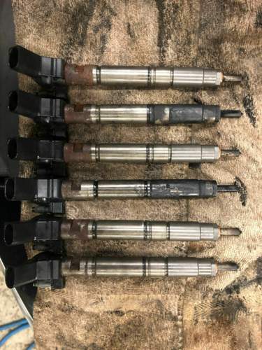

Guten Abend,
wollte euch mal auf Stand bringen. Die neue HDP ist heute gekommen. Habe diese direkt verbaut.
Motor startete nicht von selbst. Mit etwas Startpilot lief er dann und man konnte ihn mit Halbgas am Leben halten. Dazu qualmte er extremst und es lief Diesel aus dem Turbolader. Im Standgas ging er direkt aus und lies sich auch nicht mehr starten.
Der Druck der neuen HDP ist i.o.
Vermute jetzt zusätzlich einen Defekt an den Injektoren.

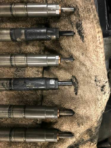

Habe diese gezogen und sehen optisch in der Tat nicht mehr so toll aus. Injektor 2 + 4 stark verölt und ohne Kupferring.
Anbei noch ein Bild davon.
Schöne Wochenende
Injektoren zum Bosch Dienst geben. Sie prüfen diese oder geben ggf. "Günstig" Ersatz. Kleinste Späne und die Dinger sind defekt
Themenstarteram 24. November 2020 um 8:06
ich wollte das Thema hier gerne noch aufklären und abschließen.
Habe die beiden Injektoren gegen Neuteile getauscht.
Der Motor ist dann direkt wieder angesprungen und läuft nun wieder perfekt.
Besten Dank für die Hilfe.
