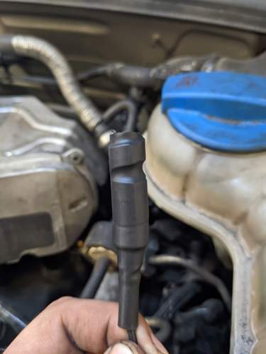

Hallo zusammen, ich geh meine nächste Baustelle an. Zylinder 1 - 2 - 3 meldet Unterbrechung der Kerzen. Hab nun mal etwas vorarbeit geleistet mit etwas Rostlöser (Kriechöl) und dabei festgestellt das fast alle Stecker hinüber sind. Es sind gerade Stecker drin. Schau ich nach Ersatz finde ich für mein Fahrzeug nur gewinkelte .. Habt ihr da schon Erfahrungen sammeln können?

Kerzen "Unterbrechung"- werden tatsächlich die Kerzen sein... die Stecker sind sicher erst beim abziehen kaputt gegangen.
Wie lange waren die alten Kerzen drin ?
Wie hast Du denn festgestellt das die Stecker hinüber sind - was ist denn defekt daran?
Die Glühkerzen sollten einen Widerstand von kleiner 1 Ohm haben (z.B. 0,8 Ohm), das würde ich erst mal überprüfen bevor ich neue Stecker und Kabel in Betracht ziehe.

Kann ich dir nicht sagen wie lange die drin waren/sind. Das Auto hat nun 217tkm runter und ist erst seit kurzem in meinem Besitz. Die Stecker lösen sich förmlich auf und sind stellenweise auch schon mit Isoband geflickt.

Dank dir. Elektrisch sind die Stecker sicher in Ordnung, aber der Kunststoff ist so porös das er schon mehrfach gebrochen ist. Zum Teil in der Mitte durch, so daß man das untere Stück separat von der Kerze fummeln muss.

Das die Stecker die Hitze auf Dauer nicht abkönnen und das außenrum bricht hab ich schon öfter gesehen... ärgerlich.
Aber sie funktionieren noch... mit Sicherheit sind tatsächlich die Kerzen defekt.
Wenn die Glühkerzenstecker so porös sind, würde ich die auch erneuern wollen. Bei meinem ehemaligen 2010er 4F (3.0 TDI) habe ich alle Glühkerzen bei 208.000 km erneuert, weil zwei defekt waren, aber die Stecker sahen noch gut aus.

..es gibt preisgünstige Reparatur Stecker, die mit Löt-/Quetschverbindern an den alten Kabelbaum gepint werden.
Jeder Verschleißteile Großhändler oder billiger bei ebay hat so was liegen.
Nur kurzes Feedback... es waren wirklich alle 3 GZ 1-2-3 hinüber. Die andere Seite muss noch etwas warten. Zylinder 3 ging es etwas schwer, aber mit der vor/zurück Technik ging es dann.
4-5-6 muss ich wohl noch paar Tage behandeln :-)
Die Stecker von allen sind übrigens so marode das sie durch die Bank brechen. Werd ich alle ersetzen.

Also eigentlich müsste es sich um das Ersatzteil 07Z971782 das später durch 4G0971782 ersetzt wurde handeln.
Rundsteckhülse 4G0971782
Preis pro Stück zwischen 17 und 20€.
