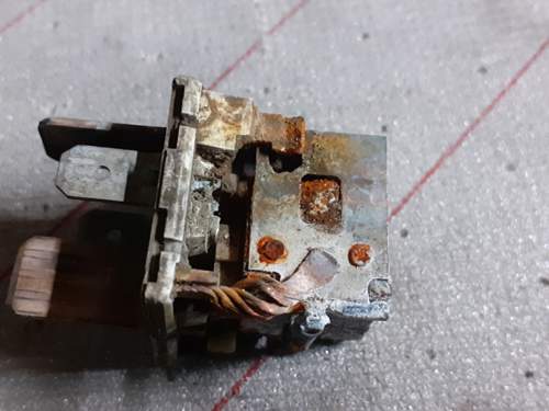

Welchen Motor hast du den jetzt???
Es könnte ein Relais verbaut sein. Wen der so aussieht wie auf dem Bild dan ist alles klar..
Themenstarteram 6. Januar 2024 um 16:26
@W639 schrieb am 6. Januar 2024 um 12:11:30 Uhr:
3.0tdi Motor ASB 171kWt
Themenstarteram 6. Januar 2024 um 16:28
Ich habe dieses Relais zerlegt. Optisch ist es normal.
