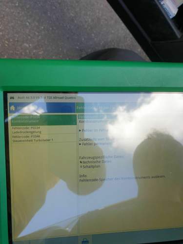

Hier der Fehlercode im Anhang

Scheint sich gerade zu häufen... Gucke mal in diesen Link rein, es ist fast immer nur der eSteller des Turboladers:
https://www.motor-talk.de/.../...tor-turbolader-j724-t6865004.html?...

dir frage ist wiviel km der hat.und ob nicht der dpf voll ist und der turbo deshalb probleme macht.
sollte der trubo komplett sein .dann nur einbauen.wenn man aber nur den turbo versteller tausch.dann muss dieser mit spezial gerät eingestellt werden.
kann klemmendes vtg oder nur defekter turbversteller sein.

Ich habe heute den Stellantrieb eingeölt und siehe da es funktioniert alles wieder.

Jetzt war ich bei einem Turbo instsndsetze, er meinte die Reparatur würde 350 Euro kosten ein Ausbau muss von mir erfolgen.
Habe ich nie gemacht und ich schraube auch nicht so oft am Auto.
Er meinte auch ich kann den esteller nicht einfach so ausbauen diese müsste mann kalibrieren.

Hatte ich gerade am 3.0 TDI im Cabrio auch. War dort der Stellmotor, die Reparatur würde von den Kosten lohnen.
@Ayta22
Lies Dir das doch mal durch, da steht die Bezugsquelle für einen eSteller drin und ein weitererer Dienstleister, der den eSteller anlernt:
https://www.motor-talk.de/.../...stellmotor-anlernen-t3063165.html?...
Oder gleich einen angelernten eSteller kaufen - einbauen - etwas justieren und gut.

Nun wurde heute mein turbolader repariert. Ein Austausch Turbo wurde eingebaut.
