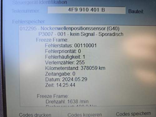

Hallo liebe Motortalk Gemeinde,
Ich bin irgendwie verzweifelt mit meinen Fehler. Eins Vorweg, ich habe die Suchfunkion genutzt und einige Tipps angewendet um meinen Fehler einzugrenzen, wie z.B. Kraftstoffpumpe überprüft, Relais brücken usw.. Leider ist der Fehler immernoch da.
Bei meinen Audi A6 3.0TDI Quattro mit einen ASB Motor mit Schaltgetriebe. ( 0588/AAS) habe ich ein Problem. Leider ist er mir während der Fahrt (ca 45km/h) plötzlich ausgegangen und ein Starten des Motors war nicht möglich und hab Ihn über ADAC heim schleppen lassen. Über VCDS zeigte er den Fehlercode Nockenwellensensor -->Kein Signal.
Da sich der Motor nicht mehr Starten ließ und nur Klackte, habe ich Anlasser und den Nockenwellenpositionsensor (G40, Hallgeber) von Hella bestellt und eingebaut. Der Anlasser funktioniert jetzt und drehte auch aber der Motor möchte nicht anspringen. Fehlercode zeigt diesmal Nockenwellensensor--> unplausibles Signal.
Verdacht auf defekten Sensor da Lieferung schlecht verpackt war.
Neuer Sensor, diesmal von Bosch, bestellt und gewechselt, leider ist der Fehlercode immernoch drinn(Jaaa vorher gelöscht:) ) und dreht ca 200-300 Umdrehungen und möchte nicht anspringen. Nockenwellensensor--> unplausibles Signal.
Der Wagen hatte davor keine Probleme gemacht, auch ein Rasseln der Steuerkette war nur ca 1-2Sec nach dem Kalten Starten zu hören.
Könnte es sein das die Kette trotzdem übergesprungen ist und jetzt die Steuerzeiten nicht passen?

Hab die beiden Fehlercodes als Foto hochgeladen.

Hier ein Auszug vom Motorsteuergerät über VCDS:
Bitte nicht auf das Datum achten da ich die Batterie für 30min getrennt habe.
Luftmassenmesser ist ausgebaut da ich besser an den Nockenwellensensor drankam.
Adresse 01: Motorelektronik Labeldatei: PCI\059-907-401-ASB.clb
Steuergerät-Teilenummer: 4F9 910 401 B HW: 4F0 907 401 C
Bauteil und/oder Version: 3.0L V6TDI G000SG 0020
Codierung: 0011312
Betriebsnummer: WSC 66565 257 00032
VCID: 24419A57E714C93EDF5-8071
3 Fehlercodes gefunden:
000260 - Luftmassenmesser (G70)
P0104 - 001 - kein Signal
Freeze Frame:
Fehlerstatus: 01100001
Fehlerpriorität: 0
Fehlerhäufigkeit: 1
Verlernzähler: 255
Kilometerstand: 378058 km
Zeitangabe: 0
Datum: 2007.05.16
Zeit: 13:02:07
Freeze Frame:
Drehzahl: 0 /min
Drehmoment: 0.0 Nm
Geschwindigkeit: 0.0 km/h
Tastverhältnis: 80.9 %
Spannung: 12.24 V
Druck: 979.2 mbar
(keine Einheit): 0.0
005715 - Bitte Fehlerspeicher des ABS-Steuergerät auslesen
P1653 - 002 -
Freeze Frame:
Fehlerstatus: 01100010
Fehlerpriorität: 0
Fehlerhäufigkeit: 24
Verlernzähler: 255
Zeitangabe: 0
Datum: 2007.05.16
Zeit: 13:02:07
Freeze Frame:
Drehzahl: 0 /min
Tastverhältnis: 1.0 %
Spannung: 12.24 V
Binärwert: 00001000
Drehmoment: 97.5 Nm
Binärwert: 00000100
000833 - Nockenwellenpositionssensor/Hallgeber (G40)
P0341 - 001 - unplausibles Signal
Freeze Frame:
Fehlerstatus: 01110001
Fehlerpriorität: 0
Fehlerhäufigkeit: 3
Verlernzähler: 255
Zeitangabe: 0
Datum: 2007.05.16
Zeit: 12:04:29
Freeze Frame:
Drehzahl: 210 /min
Drehmoment: 234.0 Nm
(keine Einheit): 32.0
Spannung: 11.02 V
(keine Einheit): 75.6
Readiness: 0 0 0 1 1

"Unplausibles Signal" ist hier Dein Angriffspunkt. Stimmt möglicherweise die Phasenlage zwischen KW-Sensor und NW-Sensor nicht mehr? Oder ist das NW-Signal zu verrauscht?
Warum gibt es diesen LMM-Fehler? Normalerweise müsste damit nach einiger Zeit die gelbe Lampe für Motor bzw. Abgasreinigung angehen.
@a6.3.0.tdi
Das mit der Kette könnte natürlich auch sein.
Ich war nur etwas irritiert weil du zuerst "kein Signal" schriebst.
Normalerweise ist dann aber ebenfalls der Kurbelwellensensor mit im Boot wenn die Zuordnung , sprich Steuerzeiten nicht mehr stimmen.
Ein unplausibles Signal könnte aber tatsächlich auf eine übergesprungene Kette deuten.
Also den Motor mal abstecken und schauen was los ist.
