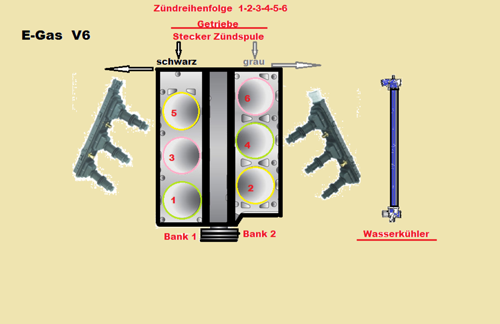

ich bin dringend auf der Suche nach etwas Hilfe für meinen Bruder.
Dieser hat in den letzten Tagen seinen 3.2 V6 Vectra C VFL komplett zerlegt und neu abgedichtet.
Das ganze war bisher recht kostspielig, langwierig und extrem nervend. Leider macht der Motor nun folgendes:
Unser kleines Auslesegerät zeigt an: Zylinder 2-4-6 Zündaussetzer. Er springt zwar an, läuft aber wie ein Sack Schrauben auf 3 Zylindern und geht dann auch ohne Gas nach ein paar Sekunden wieder aus.
Zündkerzen und alle Dichtungen sind neu, Zündspule/Modul haben wir auch schon getauscht, keine Veränderung.
Kann das ein Massefehler der Einspritzung sein oder etwas dergleichen sein ? Wir sind hier bissl ratlos, das Auto blockiert seit Wochen die Garage und mein Bruder bräuchte das Auto um zur Arbeit zu kommen.
Falls Jemand etwas ähnliches erlebt hat, oder einfach ne Idee hat, immer her damit.

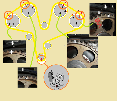

Moin
mit der Kompression das habe ich befürchtet,
wenn eine Bank komplett weg ist und
Fehlzündungs Fehlercode auf der kompletten Bank anzeigt.
ihr werdet nicht die ersten oder die letzten sein,
die beim Einbau und Stellung der NW+NW Räder zuordungsfehler machen.
einmal Falsch gegriffen zu den 4 NW und der Mist geht los.
wenn man auf einer Bank die NW vertauscht muss noch nichts schlimmes passiert sein,
kommt darauf an wie oft der Motor versucht wurde zu Starten bzw Motor laufen lassen.
in dem Fall erstickt die andere Bank an ihren eigenen Abgasen und am Benzin!
das muss noch keine schlimmen Auswirkungen auf die Ventile haben!
Gedanke-
Motor auf Markierung stellen
NW Zyl 2,4,6 ausbauen,damit die Ventile schließen!
Über das Zündkerzengewinde Druckluft einleiten,
2 Bar anfangen (Adapter aus einer alten Zündkerze basteln)
kommt die Druckluft NICHT aus dem Ansaug- oder Abgassystem kann man davon Ausgehen das die Ventile in Ordung sind.
Normal wenn man Luft einleitet blockiert der jeweilige Zylinder im Motorblock oder bewegt sich etwas,Ergo Kurbelwelle dabei festhalten und 1. Gang im Getriebe einlegen,ganz wichtig !!!
danach die richtigen NW einlegen und ZR einstellen!
Lieber den Motor 2 oder 3 mal um jeweils 2 Motorumdrehungen drehen mit der Hand und
die Markierungen nochmals kontrollieren!!!
jede andere Vorgehensweise bei diesen jetzigen Tatsachen wäre falsch ,
für meine Logik!
erst muß man sicher sein,das die Ventile+Kolben nichts abbekommen haben,
sonst ZK runter und Ventile+Hydros machen !
ich würde keinen Dreher mehr jetzt ohne abnehmen der NW machen !

Moin
beide Zündspulen Bank 1 und Bank 2 bekommen
im Anschlußstecker der Zündspule gemeinsam,
-Plus bei Zündung über Sicherung FE7 und eine gemeinsame Masse
ergo erstmal in beiden Steckern messen,ob Plus und Masse anliegen ,
aber bei Plus zuerst gegen Motorblock oder Batterie messen ,ca 12-13 V
erst danach im Stecker das Plus gegen die Masse im Stecker messen !
dann die Kabel Plus+Masse in den beiden Steckern gegeneinander jeweils messen,
ohne Zündung an.
Widerstand unter 1 Ohm

V6-e-gas-zuendung-bank-1-2

Themenstarteram 8. Juni 2019 um 13:31
Hallo nochmal. Danke für die Rückmeldungen.
Wir sind auch der Meinung, das zwingend etwas mit den Steuerzeiten nicht stimmen kann.
Auf den Bildern kann man jeweils einmal die Nockenwellen von Bank 1 und 2 sehen, sowie jeweils nochmal Detailaufnahmen. Das einzige was uns in den Sinn gekommen ist, ist das die Auslassnockenwelle von Bank 2 um 180 Grad verdreht scheint (im Nockenwellenrad verdreht). Haben auch nochmal mit dem Endoskop nachgeschaut, die Kolben haben nichts getroffen.
Aber man kann auf Bank 2 auch gut sehen, das sowohl Einlass als auch Auslasswellen fast den gleichen Winkel haben. Würde sowohl das Problem, als auch die unversehrten Kolben erklären.
Was meint ihr, liegen wir da richtig, oder haben wir doch noch mehr Probleme ?
Auf dem Handy sieht man leider Bilder nicht gut.
Bild 1 von vorher zeigt die Lage der Zentrierstifte(dunkle Punkte) für die Einstellung der NW Räder mit ihren Bohrungen,
unter der Befestigingsschraube+Scheibe und
die Position der NW Räder bei Markierung unten an de Kurbelwelle.bei Einstellung zum Wechsel des Zahnriemens!
die NW Räder kann man entfernen,
wenn man mit einem Maulschlüssel hinter dem ersten NW Lager gegenhält und die Schraube entfernt.
dann kann man die Positionen+Zuordnungen von Einlass und Auslasswellen vergleichen!
aber bitte auf die Zahlen 3 und 4 achten,
die auf den NW Rädern von dieser Bank sehr eng beieinander stehen!!! Bild 2.
bei einer Frontfräse sieht man dieses nicht so gut,
wie bei einer Heckschleuder wie beim Omega,
da bei Euch der Motor Quer verbaut ist.
Alles Einstellen ,Mptor mehrmals durchdrehen,Markierungen Vergleichen und
zum Himmel schauen und Beten!
