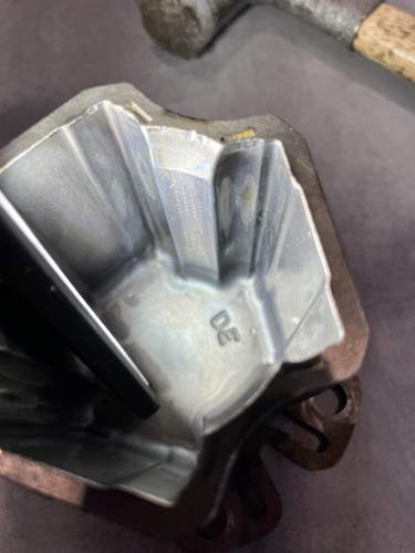

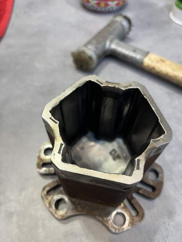

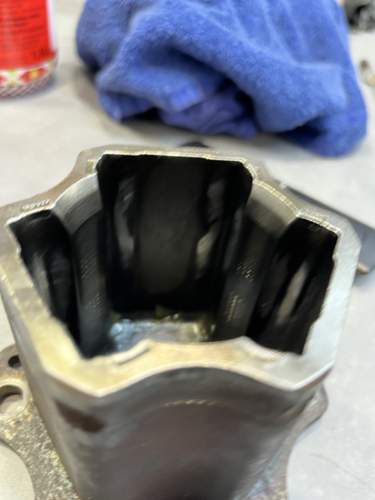

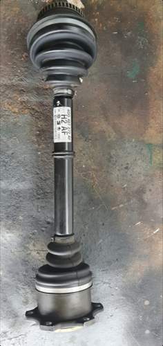

Bereits gemacht: Reifen gewechselt und gewuchtet, Schaumstoffdrehmomentstütze erneuert, Antriebswellen demontiert, innere Tripodengelenke abmontiert, gereinigt neue Manschetten drauf. Keinerlei Änderung, in den Trioden ist keinerlei Spiel feststellbar. Ansonsten keine Geräusche oder anderweitige Auffälligkeiten am Wagen.

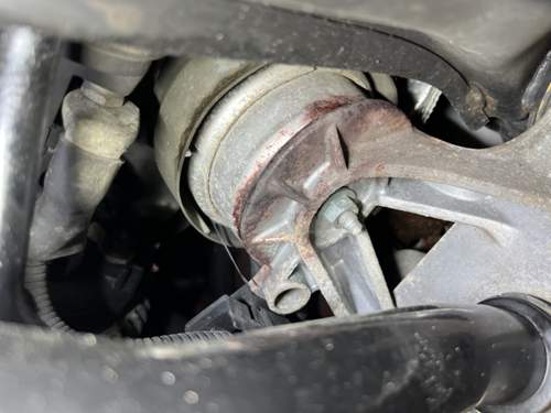

Hier bin ich wieder, A8 ist fertig soweit, es kann am A4 weitergehen.
Um es kurz zu machen, es hat nichts mit den Reifen zu tun. Diese wurden von mir professionell auf einer professionellen Maschine gewuchtet, da gibt es nichts zu beanstanden, ohnehin wären diese vibrationen immer da (und vor allem nicht ab 40kmh), unabhjängig von der beschleunigung und auch im Lenkrad zu spüren. Außerdem sind diese erst ca 2 Monate drauf.
Ab morgen werde ich mich noch einmal gründlichst um die Inspektion des Fahrwerks + Radlager und die Prüfung auf Spiel kümmern, sowie die Antriebswellen (wenn die Länge es zulässt) von links nach rechts tauschen, dann werden diese auf der anderen Seite belastet, würde es an diesen liegen, wären die Vibrationen weg, bzw. verändert.
Für mein Gefühl kann es eigentlich nur an den Tripoden oder spiel in der Aufhängung liegen, die Außengelenke würden in Kurven Geräusche machen, und das Radlager würde brummen.
Werde berichten!

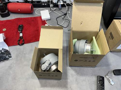

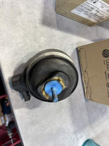

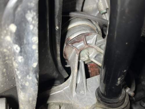

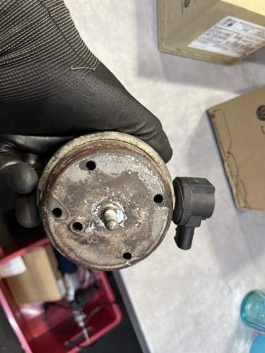

Die haben wohl mal geleckt.
Was meint ihr, könnte es das schon sein?
Habh jetzt mal zum satten Probierpreis (á 220€) 2 neue Motorlager bestellt.
Werde berichten
