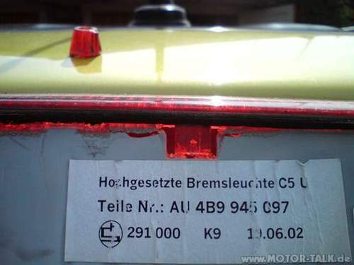

da ich nach einem Waschstrassenbesuch immer Wasser auf der laderaumabdeckung hatte, habe ich mich letzt auf die Suche gemacht.
Meine erste Vermutung war das das Wasser über die Antenne und Beleuchtung rein gekommen ist.
Die Leuchte war aber knochentrocken.
Dann entdeckte ich das Tropfen von der linken oberen Seite der Heckklappe kamen.
Bei genauerer Untersuchung stellte sich raus das das Wasser an der Stelle wo das Heckrollo eingehängt wird austritt.
Ich dachte mir wo kann da Wasser herkommen. habe die Heckklappe zugemacht und mir die Bremsleuchte angeschaut. An der linken Seite schließt sie nicht mehr so dicht wie auf der Rechten, hat auch spiel, fällt aber kaum auf.
Wie ist die Bremsleuchte befestigt, da festes andrücken leider nichts bewirkt?
Muss ich die jetzt wechseln weil vielleicht ein Halterung abgebrochen ist?
Eine Ein- / Ausbauanleitung wäre sicherlich auch nicht schlecht wenn die mir jemand zurverfügungstellen könnte, wäre villeicht auch was für die FAQ.

Eigentlich sollte jeweils links und rechts an der Vorderseite der Bremsleuchte ein kleine Deckelchen sein welches rausgehebelt werden muss. Dahinter sollten die Schrauben oder Muttern sitzen...
Anleitung steht heute Nacht in der FAQ, aber wie Dirk schon sagt, da sind Schrauben hinter den Deckelchen.

Danke DirtyDiggler,
habe gleich mal nachgeschaut und die zwei kleinen Deckelchen gefunden, hatte ich vorher total übersehen.
Die linke Seite ließ sich nicht fester zuschrauben.
Habe daraufhin die Bremsleuchte ausgebaut. Innen ist der rote Teil der Bremsleuchte, gegen den die Schraube drückt, um diese zu fixieren, abgebrochen daher lässt sich Links die Bremsleuchte nicht mehr festschrauben und der Dichtungsgummi ist auch schon porös.
Ich werde mir also eine neue Bremsleuchte zulegen.
Weiß jemand wie teuer die sind?
Danke für die schnelle Hilfe.
Frank

Meine war auch undicht: Wasser auf dem Heckrollo, austritt des Wassers aus der Öse, in der das Heckrollo eingehängt wird und vor allem Wasser in der Reserveradmulde.
3.Bremsleuchte getauscht und gut wars.
Leuchte kostet ca.25 Euro. Die beiden kleinen roten Deckelchen sind aber nicht dabei :-(

so, hat ansich alles super geklappt, ist auch nur ein kleines teil gebrochen :rolleyes: schaffe es irgendwie immer wenn es um innenverkleidungen geht irgendetwas kaputt zu machen ;)
@creativboxx: 25 euro sagst du.... beim freundlichen oder gibts die auch für weniger im fach/großhandel? und sind neue schrauben auch dabei mit diesen dichtungsplättchen? Da war nähmlich auch allles vollgesifft....
