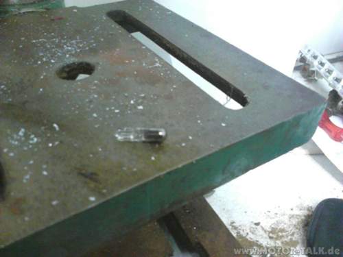

Guten Abend,
habe ein Problem am Polo 9N3 BJ08/2007 71.000km. Das 3. Bremslicht ist komplett ohne Funktion. Fehlermeldungen im Cockpit gibt es keine. Woran könnte das liegen. In der Sufu habe ich nichts gefunden. Kennt jemand dieses Problem? Ich bin wohl nicht der Einzige, bei uns im Ort gibt es noch einen United mit defekter 3. Bremsleuchte, dieser stand heute an der Ampel vor mir :rolleyes:
Mit welchen Kosten muss ich rechnen?
Denn die komplette LED-Reihe kann ja nicht auf einen Schlag kaputt sein.
Danke euch im Voraus und schöne Ostern.
mfg Wiesel

servus. das ist kein LED bremslicht da sind w2,5 verbaut die ersatzlampen Kosten soviel wie eine Neue Einheit. ich hab mitbekommen das mit den Jahren das moosgummi aushärtet und Wasser eindringt. es ist nicht sichtbar am Glas. somit korrodieren die leiterbahn an der Anschlussseite. mir ist das nur aufgefallen wo ich die leuchte ausgetauscht habe weil nur noch 50% gehen oder es ist kabelbruch in der Durchführung zur Karosserie in den schlauch. die heckleuchte ist mit 3 schrauben verschraubt, somit muss die heckklappenverkleidung ab. grüße

eher nicht. also bei mir sahs er stramm drauf. ich mach von meiner alten mal nen pic wie die aussieht
so paar Bilder, die roststelle der leiterbahn ist aus der rechten Seite. also nicht Anschlussseitig Links. Bilder beinhalten das Modul, glühlampe, korrosionsstelle, Vw Ersatzteilnummer. Bilder wurden mit Handy aufgenommen.grüße

Kabelbruch am Übergang von der Karosse zur Heckklappe?
Die werden da immer wieder geknickt und brechen gerne mal.

die dichtung vom dritten bremslicht ist bei vielen polos undicht
kauf dir eine neue und bestelle dir auch gleich den stecker neu
und die beiden pins .
Gesamtkosten ca. 28 € beim :)

Vermutlich kannst du das dann selbst?! Könnte ich das, würde ich das natürlich auch tun. Ich bastel mangels Kenntnissen aber nicht an meinem Auto rum und in der Werkstatt wollte man gleich die komplette Leuchte (oder wie man es nennt) und nicht nur das Birnchen tauschen (angeblich ginge das nicht?! oder wollten die nur nicht?!) und das war mir echt zu teuer - zumal die 3. Bremsleuchte ja funktioniert :)
Sicherheitsrelevante Teile habe ich selbstverständlich auch richten lassen - ich bin ja nicht lebensmüde ;)
die kann man einzeln wechseln, glaube fast 2 Euro für so'n birnchen. aber glaube die kennen das Problem mit der bremsleuchte das die undicht wird bzw das moosgummi dann nicht mehr richtig abdichtet wenn es ausgehärtet ist. sieht dann etwa so aus wie bei mir mit der leiterbahn. und wenn man nicht aufpasst beim lampenträger ausklipsen, bricht dann mal gerne und schnell was ab
