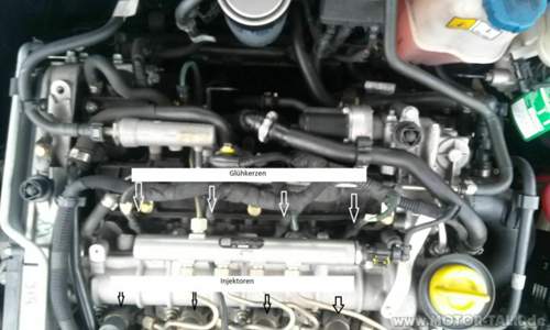

Hallo Leute,
kann jemand netter Weise sagen, ob ich selbst die Glühkerze meines Autos Alpha 159 JTDM mit 8V 88 KW und 120 wechseln kann. Die Glühkerzen habe ich von Bosch besorgt.
Vielen Dank für die Antwort im voraus
[Von Motor-Talk aus dem Thema 'Glühkerze bei Alfa 159 JTDM 88 KW Diesel selber wechseln.' überführt.]
Kannst Du.
Du brauchst nur noch eine sog. "Langnuss" und schon kanns losgehen..

am 19. Mai 2014 um 15:37
Hallo und Danke für die Antwort. Ich habe gesehen, daß die Glühkerzen und Diesel über gleichen Zugang in den Motor laufen. Frage: Braucht mann nicht mit Diesel zu tun haben?
