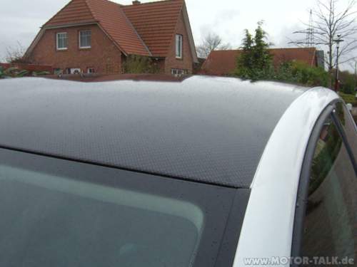

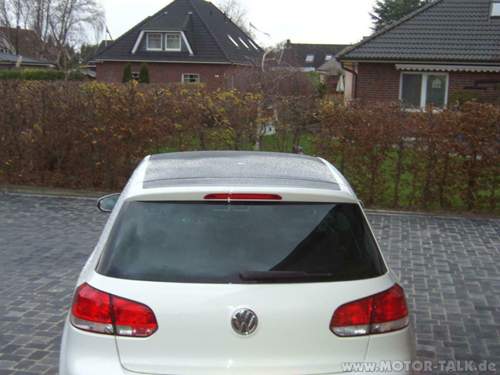

habe auch schon mal drüber nachgedacht, das Dach bekleben zu lassen,
habe einen weißen 3 Türer.
Bei einem Beschrifter bei uns in der Nähe wollten sie 300 - 350 Euro haben aber nur weil es mit Schiebedach und Dachantenne mehr Arbeit macht. Sonst so um die 200 - 250 Euro.
Die Folie bei ihm gibt es in Glänzend oder Seidenmatt ( Schwarz ), laut der Aussage top Qualität mit 3 Jahren Garantie.
Überlege noch, ob ich es machen lasse, oder nicht.
Gruß otti

vor ca 2. Wochen hat das mein Kollege an einer E-Klasse Kombi gemacht. Es war im Vorfeld viel Arbeit , da er Reling auf dem Dach hatte, aber es hat sich gelohnt. Sieht echt toll aus. Laut seiner Aussage und der Inhaltsbeschreibung der Folie ist alles total "easy". Die Folie kann bis zu 120% gedehnt werden. Also auf das doppelte. Das Dach muß mit einer Seifen / Wassergemisch besprüht werden. Danach muß es über das Dach gespannt werden. Anschließend mit einem Rakel über die Fläche gestrichen werden um das Wasser berauszubekommen und glatt zu bekommen. Eventuelle Unebenheiten lassen sich mit einem Heißluftfön beheben. Anschließend mit einem Skalpellmesser an den Kanten abschneiden. Mit ein wenig Gefühl, hanwerlichen Vorraussetzungen und Geduld sollte es machbar sein,

Das sollte jeder, der nen Nagel in die Wand bekommt, hinbekommen:D
Das Schwierigste beim Golf 6 ist, man hat keinen harten Abschluß an den Seiten (Regenrinne), sondern nen fließenden Übergang.
Da heißt es sauber arbeiten!
