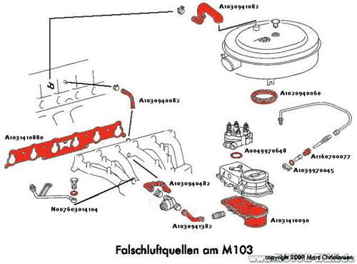

und der Dicke Schlauch unter der Einspritzung ist drauf?
ja müsste drauf sein, kommt man etwas schwierig dran, hab aber auch versucht daran zu ruckeln ob er fest sitzt.
Was macht er den wenn doch undicht?
Dann sorgt er durch Luft über schuss dafür das der Motor nicht anspringt.
