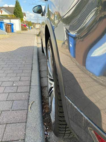

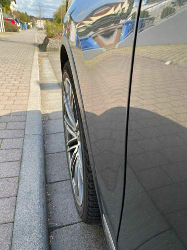

Ich fahre 10x21Zoll ET 50 mit 295/35 Reifen.
Da geht gar nichts mehr. Erst der dritte TÜV Prüfer hat sie mir abgenommen.

Ich habe 10x21 ET50 mit 295/35-21 montiert.
Die Bilder sagen doch alles.
