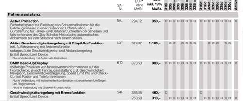

Muss mich korrigieren, in den technischen Daten zum 3er, gültig ab 11/2012 steht tatsächlich:
Fahrstabilitätssysteme
Serienmäßig: DSC inkl. ABS, ASC und DTC (Dynamische Traktions Control),
Kurvenbremshilfe CBC, Bremsassistent DBC, Trockenbremsfunktion,
Fading-Ausgleich, Anfahrassistent
