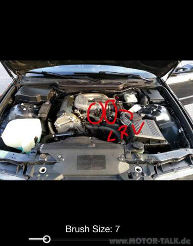

Das Leerlaufregelventil habe ich nicht gefunden.
Wo befindet sich das genau?
Anbei ein Bild von meinem M43-B16
Rechts eingekreist das LRV, links daneben der Drosselklappensteller/poti
Themenstarteram 12. Juni 2014 um 14:04
bei mir ist der Motorraum anders aufgebaut:
http://www11.pic-upload.de/12.06.14/ocv467d547j2.jpg
Ich nehme an, ich habe den Drosselklappensteller ausgebaut?
Wo befindet sich in dem Fall das Leerlaufregelventil?
Faltenbalg weist einen kleinen Riss, keinen Durchriss auf.
Du hast noch die erste Revision vom M43 welcher so bis 9/95 gebaut wurde. Bei Deinem Motor ist der LLR noch unter der Ansaugbrücke versteckt (metallischer Zylinder mit 1 Stecker und 2 Luftanschlüssen).
Diese alte Version des LLR neigt stärker dazu Probleme zu machen als die neue Version.
Wenn Du den abgeschraubten Drosselklappenpoti wieder anschraubst, dann acht penibelst auf die exakte Position, sonst hast Du da den nächsten Grund für Leerlaufprobleme!
Themenstarteram 12. Juni 2014 um 14:27
Ok ich habe ihn soeben entdeckt.
Fabrikat Bosch.
Nächste Frage, wie meistere ich den Ausbau?

Themenstarteram 12. Juni 2014 um 15:06
Ok, dann zurück zum Leerlaufregler.
Reicht es wenn ich hierzu die Drosselklappe ausbaue oder muss die halbe Ansaugbrücke raus?
