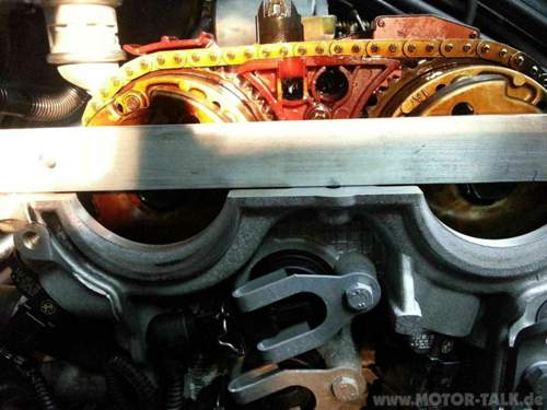

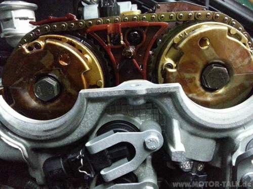

Themenstarteram 11. Januar 2014 um 19:29
Hallo Assa13
so ich habe den Motor jetzt laufen lassen mit abgenommenen VD.
Von der Einstellung der NW zueinander habe ich Fotos gemacht.
Desweiteren hat mein Sohn ein Video mit dem Handy gemacht.
Da er es in HD gemacht hat ist die Datei sehr gross.
Wenn mein Sohn das Video ztusammengeschnitten hat werde ich es hier hochladen.
Was ich aber jetzt sagen kann ist dass das tickern aus dem Bereich zwischen 3 & 4 Zylinder einlassseitig her kommt. Unter Anlasserdrehzahl ohne ZK ist es ein "schmatzendes" Geräusch, im Standgas wird es dann zu einem Tickern.
Leider weis ich nicht wo ich die OT Markierung finde, auf der Kurbelwellenriemenscheibe und an der Schwungscheibe habe ich keine gefunden. Ich habe den OT versucht über die Zündkerzenbohrung zu finden nicht gerade der zuverlässigse Weg.
Der Motor verstellt die Exenterwelle, ob der Regelbereich passt weis ich auch nicht.
Am Montag werde ich mir wohl das Werkzeug ausleihen und den Motor "abstecken" die Gabel Federn sichern und die Hydrostössel auf der Einlassseite tauschen.
Gruß Mike

OT durch Kerzenloch ging bei mir super, nimm ein Ringschlüssel nicht die Ratsche! Mit Schlüssel kann man gut hin und her wackeln. Steck einfach ein großen Schraubendreher in das Loch und halte die Hand drauf, man merkt dann wie der Schraubendreher sich wieder absenkt...
Und zum abstecken nimmst du am besten ein 7,5mm Bohrer, das original Werkzeug fand ich nicht so toll. Vergiss nicht ein Stück Draht (z.B. aus einem 1,5mm² NYM Kabel) auf den Bohrer mit Isolierband zu befestigen, damit kriegst du ihn besser rein und wieder raus.
Beim abstecken kannst du von unten am Ringschlüssel hin und her wackeln so bekommst den Bohrer besser rein.

Themenstarteram 12. Januar 2014 um 19:47
Habe ich fast vergessen, ein Foto von den "Steuerzeiten".
Wp-20140111-012-1
Wp-20140111-008
